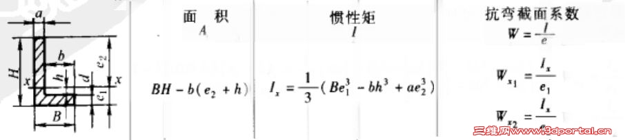

请问各位高手,等边角钢抗弯截面系数怎么计算?0 g( ~* U$ A7 Z& A( r" s+ L
比如:50*50*3的角钢的抗弯截面系数?
5 m; n# E! Y5 T, a! b1 Y" l, t是不是两个矩形截面分别算抗弯截面系数b*h2/6,再相加?

机械手册有抗弯截面模量,x方向,y方向
发表于 2010-12-23 15:52:37 | 显示全部楼层 来自: 中国北京
不是相加,只能惯性矩叠加(不是简单相加),然后除以离型心最远的点' w. Y0 r& ^- j
参考平移轴定理
4 l  e6 r; R0 r7 {和你的型心有关
发表于 2010-12-24 09:48:32 | 显示全部楼层 来自: 中国山西太原
等边角钢抗弯截面系数可按下表中的公式计算,图中的H=B=50mm,a=d=3mm,这里x为通过截面重心的轴线,e1为重心边距,查手册可得e1=13.4mm。可先计算出截面惯性矩,再算出截面抗弯截面系数。

 楼主| 发表于 2010-12-24 10:12:35 | 显示全部楼层 来自: 中国上海
这是从机械手册上截的吧?谢谢了!. u, o% c3 N3 ?# m
精确算法。
