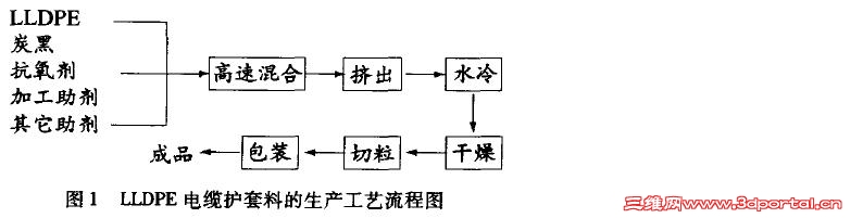

请各位大侠帮帮忙,我又一朋友要买一套设备就是买来聚乙烯颗粒然后加工处理下再卖给别人做电缆皮的机器叫什么机器?哪里可以买到?

将LLDPE、炭黑、抗氧剂、加工助剂等按适当比例共混均匀,用双螺杆挤出机在190—230~C下熔融挤出造粒。工艺流程见图1。其挤出机机筒温度为 190—220~C;机头温度为210~230~C;螺杆转速为 200—380 r/min

80年代至今我国已进口可生产电缆料的机组超过百套,其中8 0%以上为瑞士的布氏机组,也有一少部分为德国产的机组。进口1条年产量4 000 t的生产线需用外汇约120万美元,不仅耗费了国家大量外汇,也使企业背上沉重的资金包袱。在本机组研制过程中,我们根据用户提出的工艺要求,结合多年生产挤出机的丰富经验,在技术上瞄准国际先进水平,采用1台双螺杆塑料混炼挤出机、1台单螺杆塑料挤出机,配以造粒辅机,由电气统一控制,可根据物料的加工特性组合成相应的螺杆构形,使物料及其添加剂在双螺杆中均匀分散,充分混合挤出,然后通过辅机机头模板挤出、偏心切粒、离心脱水、沸腾干燥而最终制成需要的可交联的PE粒料。
