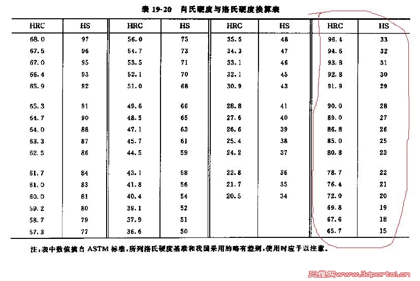

下面这张硬度换算表右面部分怎么回事啊?3 v6 z. Q1 w! r7 z* I9 N

发表于 2010-12-29 09:43:13 | 显示全部楼层 来自: 中国江苏无锡
应该是印刷错误. _1 {/ ]: ]9 }9 W; h9 i# R0 r# E
查资料应该多找几份做对比的吧
