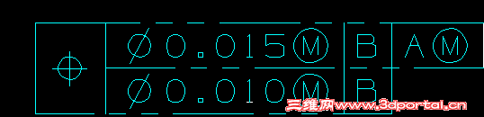

大家帮忙题些意见,解释一下这个的意思?6 a" ^4 s% m, j! j7 M8 k# F, _% R5 h
复合公差,上面的有B基准,下面还有B基准,上面的是否是用来约束A最大实体不超差的?扯不上关系吧,弄的我很晕,单解释这个,别提Functional GAUGE

1  位置度公差符号上面一行:以B、A为基准的位置度公差不得超过0.015mm。此处符合最大实体要求,当处于最大实体状态时,位置度公差只能是0.015mm;当被测处的尺寸公差偏离最大实体尺寸时,其偏离的差值可以补偿给此处的位置度公差(0.015mm+偏离差值);当处于最小实体状态时,位置度公差可得到最大的补偿量(0.015+极限偏差)。当基准A的尺寸公差偏离最大实体尺寸时,可以补偿给位置度公差。
0 ~  z. a6 \. J  S& F2  位置度公差符号下面一行:以B为基准的位置度公差不得超过0.010mm。此处符合最大实体要求,当处于最大实体状态时,位置度公差只能是0.010mm;当被测处的尺寸公差偏离最大实体尺寸时,其偏离的差值可以补偿给此处的位置度公差(0.010mm+偏离差值);当处于最小实体状态时,位置度公差可得到最大的补偿量(0.010+极限偏差)。

如果上面的公差不加B基准会有什么影响?0 ]# _  S! Z" }- N, t" q
毕竟下面已经有更加严格的B基准最大实体原则要求,谢谢

已经明白了,谢谢

如果上面的公差不加B基准,是要求放宽了,要求更容易达到,会使零件的成品率大大提高。

GB1182、ISO1101、ASME y14.5m中都非常明确地讲了,多看看标准吧。
3 x! \* @4 {, T/ O* e. Z6 t/ L
8 h# B; {8 I1 e/ l- A还有,在新的国家标准中,已不用“形位公差”这一术语,而称为“几何公差”( C- b9 q& ]! [) q
; G( ?- _& }( C7 }2 ^
还有,看几何公差代号,关键要从以下几个方面去看:' r) z) u& @/ r+ ?9 d1 o
1。基准是什么,许多没有标注基准,但不代表没有基准,可以说是“自为基准”(这词不一定规范,但确实是这样)  m$ x" D, z4 m8 q6 N$ r
2。基准如何建立起来,无论是传统测量(综合量规),或是坐标测量机(数字测量)$ a# Z5 B- ]& p
3。公差带如何定位
" {4 k+ u- \& f: X4。相关条件下,公差如何进行补偿,公差带又是什么,包括带实体条件的、复合公差的、基准标注不完整的等等。
/ x& w/ h- [$ M, }! ^" V! Y5。评定的条件是什么。: ]) K% Y& V+ v' z2 N" D' ~& P5 r, ?
6。对于一些复杂的公差代号标注,是否应该在后续测量时进行相应的规范。
* z2 I  F$ ~7 N0 M( R
8 l: s- T* V6 O6 z# B* f其实这些并不难,只是现在有多少人在看标准,又有多少人是从设计、制造、检测、控制这一系统角度去看这些标准。
