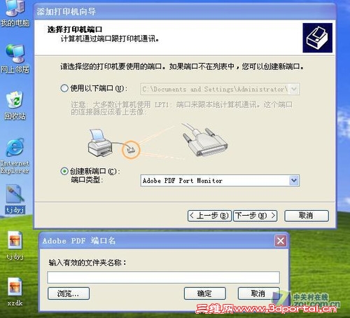

1、手动在打印机和传真添加打印机,选择“连接到此计算机的本地打印机”,并取消“自动检测并安装即插即用打印机”选择,端口选择“Adobe PDF”,如果没有这个端口,则选择创建新端口。0 k9 J% v9 n8 Q: D; S+ k0 d. X( w* r
1 [2 S5 a3 ?. j- S3 Q0 M2 W8 E # ?) N5 N8 ~1 k7 |2 @7 _+ H0 n
, x: S2 i1 H1 L5 i* l* }3 D& Q3 ^% s+ q: B$ s5 |
% o; C/ a5 l/ s: x! E
4 S* H+ P: m1 C8 X& e6 E  b1 s: [- I* ]
" z0 N/ c( E0 T0 W
2、点击下一步,会弹出一个新的窗口,让你输入一个有效的文件夹名称,就随便选择一个就可以,比如我的文档、C盘、D盘等等都可以。9 Y4 ]2 l# N2 R) H

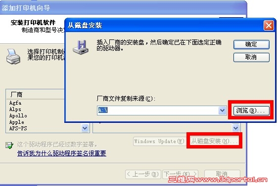

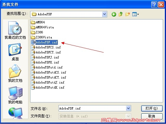

3、然后驱动程序不要在列表中选择,而是选择从磁盘安装。(因为我的电脑是重新安装的,已经有PDF打印机了,大家不要以我的图片为标准,只是作为参考就好。)从磁盘安装时选择指向Acrobat文件夹下的Xtras子目录,找到AdobePDF.inf(这个就是要害的驱动程序文件,完整版有)一般的路径为 C:\Program Files\Adobe\Acrobat 9.0\Acrobat\Xtras\AdobePDF\AdobePDF.inf ,然后安装。
+ |& w9 s7 w/ `0 J5 I$ I   D' v  R' [8 b+ k
