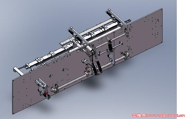

各位高手你们好,请教大家一个问题,在大的装配体中要把子装配体也运动,怎么设置呢?  我以前用INVENTOR的时候点击子装配体,然后选择柔性,那么这个子装配体就会动了。但是在solidworks中就不知道怎么弄了,请高手指点。
8 A4 N9 s) x( ~1 X% t( B; t/ F5 x8 E1 u5 g5 g" [8 f8 I4 A
    从左边数共有四个凸轮,前三个凸轮都是在这个装配体中安装的,第四个凸轮是随子装配体一起装进来的,我现在想四个凸轮一起转动,并且带动连杆动,求解柔性我试了不行的。我以前用INVENTOR这样选择柔性就可以动了。

同样在管理树右键选柔性呗

2007版中好像是选择“灵活”。

在07版中,选子装配,右键,属性,有一个是灵活的选项,选了就可动了
发表于 2010-12-27 13:39:47 | 显示全部楼层 来自: 中国上海
选中子装配体,点  零部件属性,在 求解为那里勾 柔性。小牛啊,咋说你呢,越来越倒退了。

你们有没有试过。有时候改为柔性后,装配关系冲突,出现一大堆问题,
