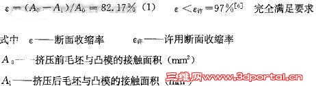

/ @, [5 }( e) y3.3 许用变形程度的计算 % s5 U; P1 _- e: Z/ P0 Y8 E. a
( c5 U5 Z5 V' g
采用热挤压成形工艺,需对材料的许用变形程度进行验证,许用变形程度用断面收缩率 ε来表示挤压过程中毛坯的变形程度为:

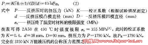

3.4 挤压力的计算
* f6 p; V5 n" s( k( ^
1 s7 H9 ~* `+ F* P( ~  V# B' \在此复合挤压中,凸模下行,挤压力克服金属的变形阻力及毛坯与模具之间的摩擦力,金属开始流人型腔,拉杆头部预先成形,金属流经转弯处杆部反挤;凸模继续下行,当杆部成形结束时,挤压力达到最大,其复合挤压力为 P复=P反。由此可知应计算出复合挤压中的反挤压力,挤压力计算采用经验公式,反挤压力的计算:
