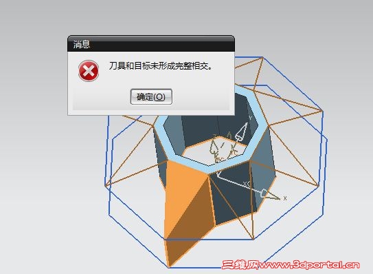

[求助] 求组老鸟 我圆形阵列时刀具与目标未相交
发表于 2010-12-27 14:14:36 | 显示全部楼层 |阅读模式 来自: 中国浙江宁波
就是阵列不出来 不知道怎么回事 有高手愿意指导一下我吗?QQ:12705808

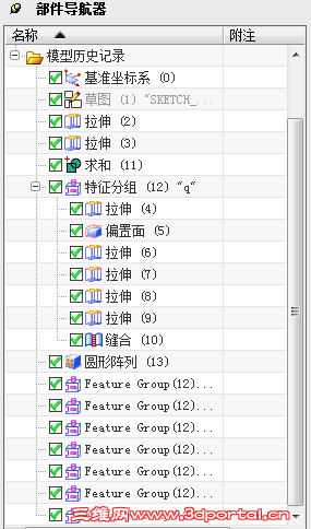

你缝合了以后是实体,然后你又做了一个并操作,圆周阵列没法用。先做实例几何体(用变换也一样)再并就可以了: y# W- }. R3 s1 o6 O$ r# ^+ }* z7 u

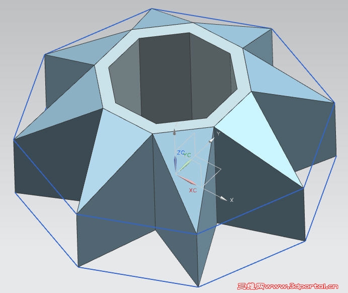

  O' z; {( k3 @2 I) O! e实例特征中的圆形阵列不支持某些特征,比如求和和缝合等。5 v4 {. t: W/ T1 Z' K1 S$ _+ j
( o" W" O# B& J1 L
可以使用“引用几何体”命令,然后求和。9 B; m# @8 U6 @
; H9 O/ k& Q6 k
或者将这些特征放在一个特征组中,再阵列,然后求和。参看下图。. O, g% C/ \: O9 t/ S( q
