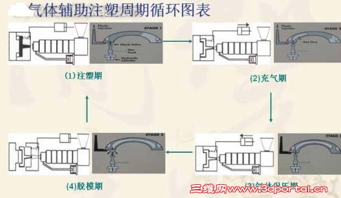

气辅成型(GIM)是指在塑胶充填到型腔适当的时候(90%~99%)注入高压惰性气体,气体推动熔融塑胶继续充填满型腔,用气体保压来代替塑胶保压过程的一种新兴的注塑成型技术。它是将熔融的树脂通过高压,高速注入型腔,再把高压气体引入到制件的壁厚部位,产生中空截面,驱动熔体完成充填过程并进行保压(如图1所示)。
& _3 G. b: U( A0 C6 F
图1 气辅成型原理筒图
在气辅成型工艺调试时,需要注意以下因素:

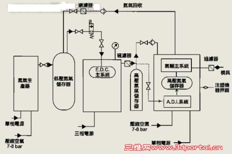

- |9 {+ j6 a& @6 F! J. `气辅注塑系统通常由低压氮气气源发生系统、氮气增压及控制系统两部分组成。具体包括空气压缩机、冷冻乾燥机、氮气发生器、氮气缓冲罐、管路过滤器、隔膜式氮气增压机、高压氮气储罐和气辅控制台组成的封闭系统。
