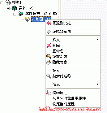

我的三维图也不是太复杂,为什么不能返回头编辑2D图呢?

可以的 操作有问题

展开节点,找到草图,右键选择编辑2D草图。  m- Q% D% @$ u8 a- _

俺试过了,简单的可以,复杂的图里面开始的几个命令就不行了。这一点不如SW好用。
发表于 2010-12-29 09:16:13 | 显示全部楼层 来自: 中国浙江台州
和简单负责没有关系吧,只要是有参的建模都可以编辑的。
