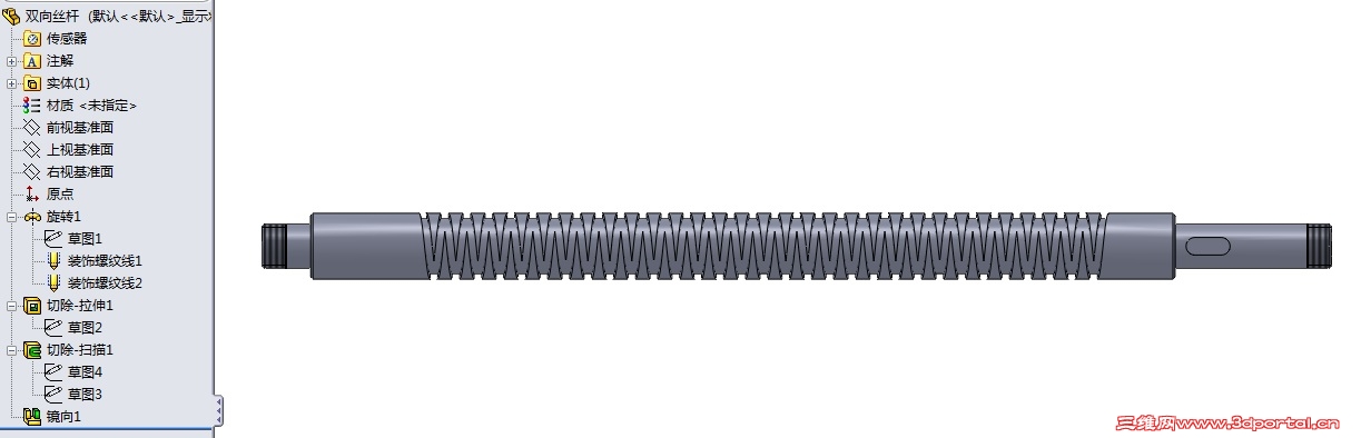

1 J% a% R/ I8 o2 c! ]4 X# {( B" w排线往复丝杆,画不出来.
4 r7 W4 a9 Q8 H6 x8 R. L8 C用扫描切除可以画出第一条螺旋槽,但是第二条怎么也无法生成,求教高手.

改变第二次扫描切除路径((螺旋曲线)的直径,使之与第一次的不同。。。。。。。。。。

做这个丝杆模型并不难,但是丝杆两头没有退刀槽,如何加工呢? , M# R8 g* Q8 Z  i; V+ @* C

如2楼所说,两次路径直径不能一样,或者直径一样但是滑道的深度不一样,否这就会出现厚度为0的实体特征,生成不出来

谢谢各位,SW不能生成0厚度的实体特征我是知道的,但是我双向丝杆的两次滑道深度肯定是要一致的啊,要不生成的三维实体零件有明显台阶,很丑啊.是不是有办法修饰掉滑道底部的台阶啊?& N* L/ e( f/ Q4 G6 l

问题解决了,我在扫描切除的时候,用的轮廓是在垂直螺旋线的平面上的,多次一举,直接在坐标平面上画就行了,非常感谢各位

先画一个螺纹,再镜像
发表于 2010-12-29 12:07:11 | 显示全部楼层 来自: 中国山东烟台
镜像是最简单的办法。

q 我是画出第一个螺纹线后,直接用的镜向。
