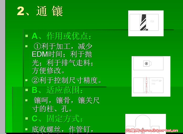

割镶件是什么?
7 C5 N1 P* n% C4 b哪位有没有图让我学习一下?' n+ C8 L, r6 Q) |0 b
9 r& j+ K' {2 k6 Z
) m; f! r/ v: W: a" H/ v( v0 E! S镶件大多都运用于模芯,镶件运用于模具中可以节约模具制造成本、方便维修,容易拆装,有些模具还要求对于模芯举行热处置惩罚,如果接纳镶件的话就能够节约成本了!

接插件的模具多是採用拼鑲的方式,這也跟加工的精密度多少有些關系,當然了可互換性及可維修性也是需求的目的之一。
