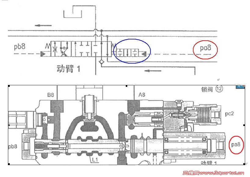

如题。: i$ @" n; L3 @" W+ s
见贴图(上面是符号,下面是结构)。2 K+ W( j8 E1 c; o$ U. C
蓝圈内符号所表示的是什么?实际作用怎样?
0 a3 {! I$ g5 X$ |% i! l烦请指出符号与结构的对应关系。# S' O: z& ^% E! Z
谢谢了!

蓝色圈的就是一个小的阀芯,和主阀芯的动作时一样的,只不过没有连接油路

是一个小通径阀。可以根据需要使用,不需要就不接呗。应该是厂家考虑的什么需要做上的这个小阀。

先导控制油路! L/ V' z" D/ _# e
用于行走直行、回转松闸等控制

用的是一个阀杆,看到阀体右端的小环槽了吗。主油路换向同时,液控油路也换向。
1 X' e# j# ^! p6 W0 JLZ的图没将液控油路画出,估计这不是完整的机能图,而是讲解功能时的插图,无关的都省略了。

先导阀芯功能符号
发表于 2011-1-27 09:04:43 | 显示全部楼层 来自: 美国
左侧有一个过载/补油阀(机能图未画出),右侧有一个动臂保持阀(液控锁,机能图未画出),中上是进油单向阀,阀杆内部的小阀芯是差动补油的,也就是regeneration功能。
