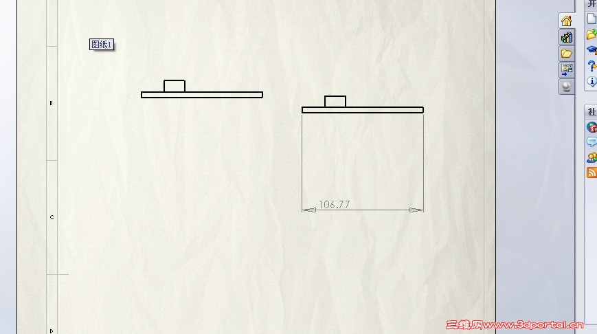

 楼主| 发表于 2010-12-30 10:48:41 | 显示全部楼层 来自: 中国辽宁沈阳
就是工程图里,这是两个一样的视图,但我把左面的106尺寸隐藏了,如何把它在显示出来,谢谢了
发表于 2010-12-30 14:41:24 | 显示全部楼层 来自: 中国台湾
上面選單..' P7 q! x% t6 l+ n
檢視(V) > 檢視隱藏註記(W)
发表于 2010-12-30 15:52:16 | 显示全部楼层 来自: 中国四川眉山
视图菜单→隐藏/显示注解→移动到你要显示的尺寸上点选择就可以了
 楼主| 发表于 2010-12-30 16:26:18 | 显示全部楼层 来自: 中国辽宁沈阳
非常感谢!! 6# neko
 楼主| 发表于 2010-12-30 16:27:36 | 显示全部楼层 来自: 中国辽宁沈阳
太感谢了,我终于会了 7# wujianjun7855

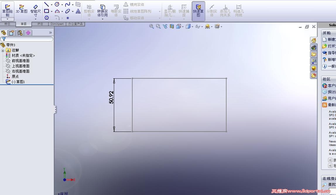

 楼主| 发表于 2011-1-2 19:46:51 | 显示全部楼层 来自: 中国辽宁沈阳
要是零件图里如何把单独隐藏尺寸显示出来呢,谢谢了,我把长给隐藏了
