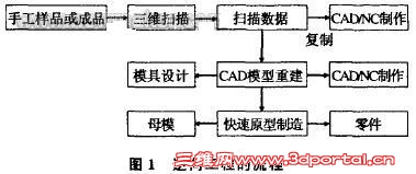

4 \, e3 x) p3 K: d目前逆向工程的工作流程如图1所示,主要由三部分组成:产品实物外形的数字化、CAD模型重建、产品或模具制造。逆向工程的关键技术是数据采集、数据处理和模型的重建。

1.1 数据采集 " [6 i) j; Y& L$ d- ?
0 G" C0 s- T2 V  E0 N8 X
数据采集是逆向工程的第一步,其方法正确与否直接影响实物的二维、三维几何数据,影响到重建的CAD实体模型的质量,并最终影响产品的质量。 - X; E: f, ?, W1 E
3 J3 R2 V# V. }0 _1.2数据处理
6 m* t  O; Y7 L
* {  b9 k3 a& J6 O. ^对于获取的一系列点云数据在进行CAD模型重建前,必须进行格式的转换、噪声滤除、平滑、对探测头半径补偿等处理。
/ E; }) P) _$ _2 K% k$ n2 `
# u  V/ X4 u  g6 e3 C% F! J6 e1.3 模型重建 + p0 ~# K8 E# b3 E
- g3 {3 a$ G) I4 s" t7 U: X
将处理过的测量数据导入CAD系统,依据前面创建的曲线、曲面构建实物的三维数字化原型。 . b9 u1 A) C8 U4 ?1 @- I
