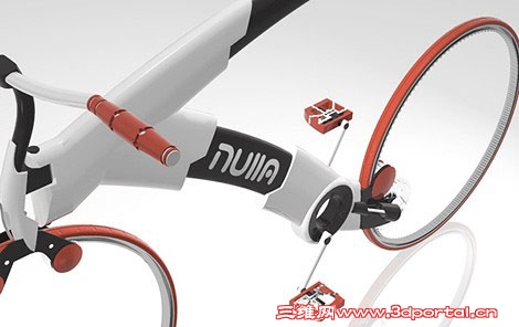

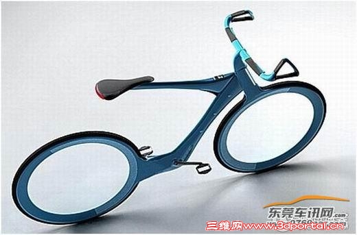

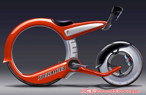

从网上看到到的,到底这种车能不能运行?搞机械的朋友进来谈谈!
发表于 2010-12-30 14:53:12 | 显示全部楼层 来自: 中国上海
理论上并无问题,可考虑摩擦传动
发表于 2010-12-30 15:07:11 | 显示全部楼层 来自: 中国广东广州
可以。滑动滚珠导轨。
发表于 2010-12-30 15:26:05 | 显示全部楼层 来自: 中国山东青岛
理论上并无问题,可受力有问题啊,钢圈需要刚度,因没有支撑,椭圆问题,摩擦问题等
发表于 2010-12-30 16:32:09 | 显示全部楼层 来自: 中国陕西西安
同意楼上的说法,至少轮子的变形比较大。为减小变形需要的轮子的刚性做的很大才行,这样不经济也不现实。
发表于 2010-12-30 20:39:55 | 显示全部楼层 来自: 中国广东佛山
怎么使用摩擦传动?用脚踏板轮框那里的摩擦力带动车后轮吗?那他们的转向是相反的,没有换向机构怎么前进?莫非车是倒退的?
发表于 2010-12-30 20:49:40 | 显示全部楼层 来自: 中国江苏泰州
如果道路比较差,会不会卡泥土和小石子啊

发表于 2010-12-30 22:33:43 | 显示全部楼层 来自: 中国上海
怎么使用摩擦传动?用脚踏板轮框那里的摩擦力带动车后轮吗?那他们的转向是相反的,没有换向机构怎么前进?莫非车是倒退的?- `. {& }1 ~$ E! b  G7 R
abc1013 发表于 2010-12-30 20:39 http://www.3dportal.cn/discuz/images/common/back.gif
* ?9 I. i* B: r* b" S6 x2 @% B3 c6 a1 k+ K
. ?& @7 ]: A6 W( v" L/ D# E踏板轮--过渡轮--车后轮?
发表于 2010-12-30 22:53:17 | 显示全部楼层 来自: 中国新疆乌鲁木齐
可以实现,很可能是摩擦轮传动。但不实际。因为轮彀会将泥啊之类的带到传动部分导致传动不稳定失效。8 i# p5 c$ q1 b; O: x  c# S
而且如楼上所说的,架子需要很好的刚性,这个代价很高。
发表于 2010-12-30 23:02:22 | 显示全部楼层 来自: 中国广东佛山
还有这个自行车是怎么制动?靠什么制动?
发表于 2010-12-30 23:53:06 | 显示全部楼层 来自: 中国广东广州
挺像齿轮传动的,估计传动效率很高。。。。。。
发表于 2010-12-31 08:15:56 | 显示全部楼层 来自: 中国山东烟台
只能算是猎奇,受力方面不好。一旦车轮变形,传动肯定有影响
发表于 2010-12-31 08:28:12 | 显示全部楼层 来自: 中国广东深圳
此设计貌似没有考虑路况哦,有泥沙就惨了!

以目前中国的路况,这样的自行车受力绝对有问题!0 R- |4 M" h; m3 O" a- a' G7 L, A
是没有使用的价值的!
发表于 2011-1-3 19:57:52 | 显示全部楼层 来自: 中国山东潍坊
很前卫,很有思想
发表于 2011-1-3 20:32:13 | 显示全部楼层 来自: 中国浙江杭州
这些设计很新颖% n. k* c7 ^* a) ~$ j: ?- Y
但是我认为让它能上路骑车好像还是没有传统的好吧5 i) A0 k( b2 q) w
这样的车如果来个受力分析,车架与后轮相链接的地方所受到的力相当大
