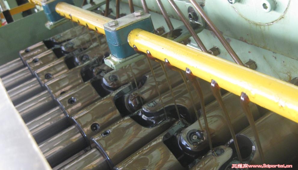

想按照附件照片仿造一个润滑系统,请问这个泵的流量如何算出来?对流量问题一直搞不清液压设计人员如何确定一台设备到底需要多大流量的?谢谢各位!

需要多大的流量是根据你的工况设计的,可以查阅资料这个运动部件一分钟需要多少的流量才够

按图示工况,应该可以估测出输送流体的流量需要。然后,再参照润滑系统的选择进行设计计算。
: a& M9 x: V# R9 |; z9 l: F油泵选择的太大,则投资大,功率消耗大,不经济。
3 m' W2 o. i3 f8 v. Y% i4 u油泵选择的太小,则能力不够,不能满足系统要求。所以,应根据润滑系统具体工作要求,选择合适的油泵。1 u+ k6 n, C6 \9 A$ W) i$ C( e
油泵主要是确定工作压力P和最大流量Q,并考虑适当的裕量,选定相适应的标准油泵,同时选配电动机。6 d+ R5 A$ Z- ]. A% K! g
具体可参考一下“稀油集中润滑系统设计”中相关部分进行:http://www.3dportal.cn/discuz/vi ... 3%BB%AC%CF%B5%CD%B3
发表于 2011-1-3 17:31:37 | 显示全部楼层 来自: 中国山西晋中
这是一个集中润滑系统,各个润滑点所需流量的总和加上裕量就是所需油泵的流量。至于每个润滑点所需的供油量,最简单的方法就是测试。详细计算方法和步骤请参见:化学工业出版社《机械设计手册》第五版 第2卷  P10-13。  g+ d' R2 a( H8 ?6 @! ?# t/ \7 d
确定了流量,再根据系统管路长度、使用管件及阀门的数量,算出阻力损失,加上输送富裕压力,确定所选泵的压力,就可选用适合的油泵。
