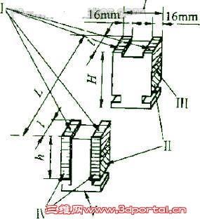

万能工具铣床精度标准JB2874-86工作精度检验P1中规定:水平主轴精铣Ⅰ面(图1)在规定长度L内用千分表检验尺寸H等高允差为0.025mm。我们在对X8140工作精度精切攻关过程中发现,铣刀螺旋角对H等高性的影响在尺寸16mm方向内竟高达0.006~0.01 1mm ,约占H允差(0.25mm)的五分之二,这无疑是一个不可忽视的因素。 6 S9 e2 ]! ~0 n3 r
( `9 M1 @  g" I" f. w2 U2 F根据铣床工作精度通用标准要求,我们采用套式面铣刀(铣刀直径为Ø63mm ,螺旋角15°,右旋,齿数12,材料W18Cr4V) ,与刀杆一起刃磨,安装时符合标准要求,以保证用一把刀一次装夹完成Ⅰ、Ⅱ、Ⅲ、Ⅳ面加工。验收技术要求规定切削参数为:切深t=0.1~0.3mm ,主轴转速为125~210r/min ,走刀速度为35~85mm/min ,逆铣。
图1

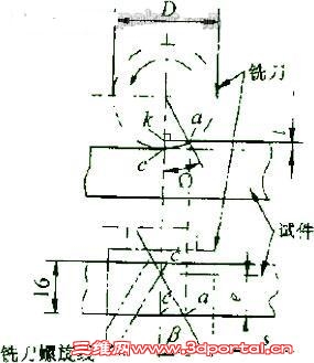

由刀具与切削参数的几何关系(图2)可计算出,切削时一齿切出后下一齿才切入为断续切削。当刀齿从c点切入到a点切出时,由于螺旋角的存在,刀刃与工件表面的接触长度在每瞬间是不等的。因每齿的走刀量很小(当S=40mm/min 、n=180r/min时,S=00185mm) ,可认为刀刃上每个切入点c形成工件表面。
图2 滚切试件
当刀齿从。点切入到a点切出时刀刃与工件接触线从c点(点接触)加长到ac'点,形成工件表面的长度为cc'=e。由切削力的计算公式知,切削力与切削面积相关。刀刃在c点与工件为点接触,面积最小。切出时刀刃与工件接触线最长,切削面积最大,切削力最大,悬臂刀杆变形也最大。所以在c'点切去的金属要比c点少。这样就使试件加工表面Ⅰ从c点到c'长度内逐渐增高形成一个斜度,使H不等高(图3)。 7 b, r9 H2 K: ~% V
" l, B0 v5 J8 {采用上述铣刀,设切深t=0.2mm,由切削时的几何关系可计算出受切削力影响的加工表面宽度e(图2)。 # w, ^8 A; J+ [4 f. Y
, y$ m* q0 W0 K* A- ^* J. l  Q

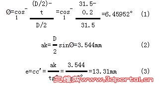

设刀刃上一点从切入到切出的旋转角度为Ø,则
反复试验、测试知,在此切削规范下,Ⅰ面在e长度范围内H不等高为Δh=0.006~0。011mm(图3)。

3 w' v0 N6 Q+ h: `分析上述式(1)、(2)、(3)可知,在适当的范围内,减小刀具直径D,减小切深t,增大螺旋角β,可减小受切削力影响的加工表面宽度。,从而减小不等高Δh。精切时注意到最小切削厚度对切削的影响,并考虑到标准刀具的直径D和螺旋角β,选刀具直径D=40mm,螺旋角β=25°(符合套式立铣刀标准GB1114-85),可计算出精切时受切削力影响的加工表面宽度e=4.26mm。此时对精切面不等高Δh的影响为0.0019~0.0035mm,仅占工作精度的1/13~1/7可忽略不计。 " p  E2 M7 c, t% W3 G; U* N+ y
