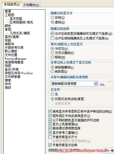

[求助] solidworks2009,鼠标没有预选显示了?
发表于 2010-12-30 19:26:06 | 显示全部楼层 |阅读模式 来自: 中国广东佛山
今天软件突然死了两次,再重起后,鼠标放在模型上时,例如在面上会预选高亮的,现在没有,如何解决呢?2 k7 Q8 e: a+ T% D
谢谢各们……
发表于 2010-12-30 20:38:31 | 显示全部楼层 来自: 中国安徽滁州
系统选项——显示/选择
 楼主| 发表于 2010-12-30 22:45:02 | 显示全部楼层 来自: 中国广东佛山
嗯,看来是中毒了,照着上面朋友的修改了一下。正常了。谢谢上面的
发表于 2010-12-31 08:48:26 | 显示全部楼层 来自: 中国江苏南京
有时候也会出现这样的情况,一般都是再勾选下就好
