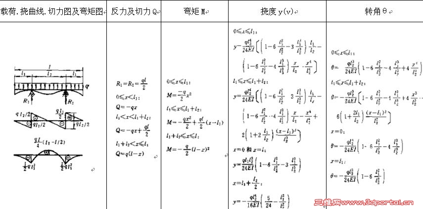

本人刚从事机械这块,不懂方管这类材料的强度分析。就比如[]40*40*T2.0*2000方管两端固定受力均布,它最大承载是多少,还有变形会是多少。望各高手能否提供点资料或计算方法,在下十分感激

发表于 2010-12-31 08:13:41 | 显示全部楼层 来自: 中国江苏南通
软件的方法当然是最快的,找机械设计 材料力学  你要找的书上可以告诉你的
, o$ x) I7 m& a4 ]还有就是 你要把受力情况讲清楚。
# i* c/ M7 W# J. ~8 R' ?9 E2 H  ]) |
4 K; d. N1 V' t: b- H看你所述,需要的是进行方管杆件的挠度计算。按承受均布载荷的简支梁的力学模型进行计算即可。
3 _( l* r9 P/ n3 s5 q" Y而力学计算公式,及其相关材料的弹性模量E和惯性矩I,都可在设计手册内查到。
, x; {9 [' k7 U( ?" d' V再给你个受均布载荷的简支梁的力学计算公式如下:
( r  K( b8 }5 x: A 相关力学计算公式1.jpg
天际孤帆 + 2 鼓励交流
