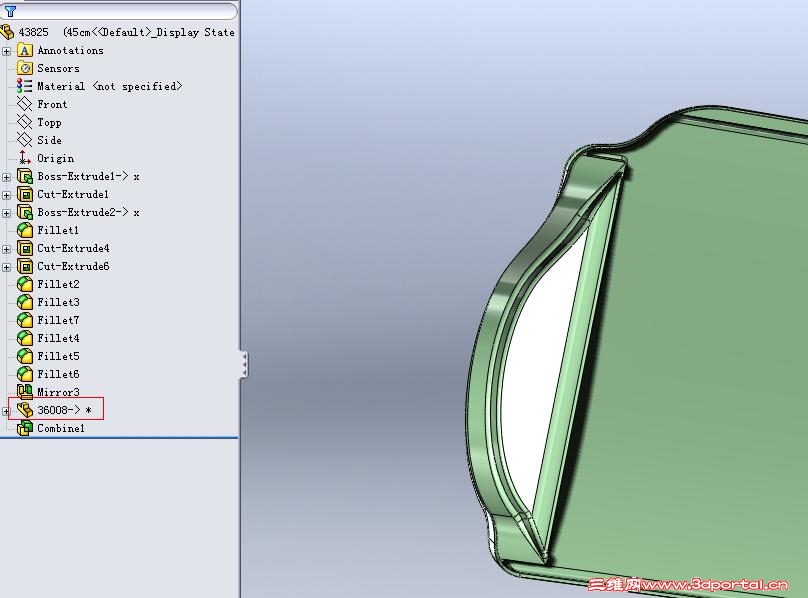

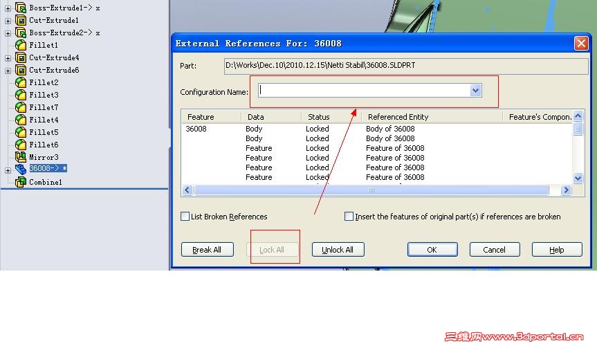

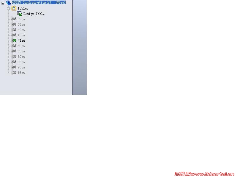

最近需要用到一个功能就是,两个实体各有六七种配置,而这两个实体对应配置要组合拼接,但是在这里我碰到一个奇怪的问题,就是当我调好对应的配置保存后,重新打开文件再查看其他配置的时候,配置的对应就错乱了,可能外部参考的配置就不切换了,只切换本体的零件。找了好多资料都没有涉及这块的,不知道有没有朋友也有碰到这种情况。) v+ l; X) \' F& j; w( S' d
