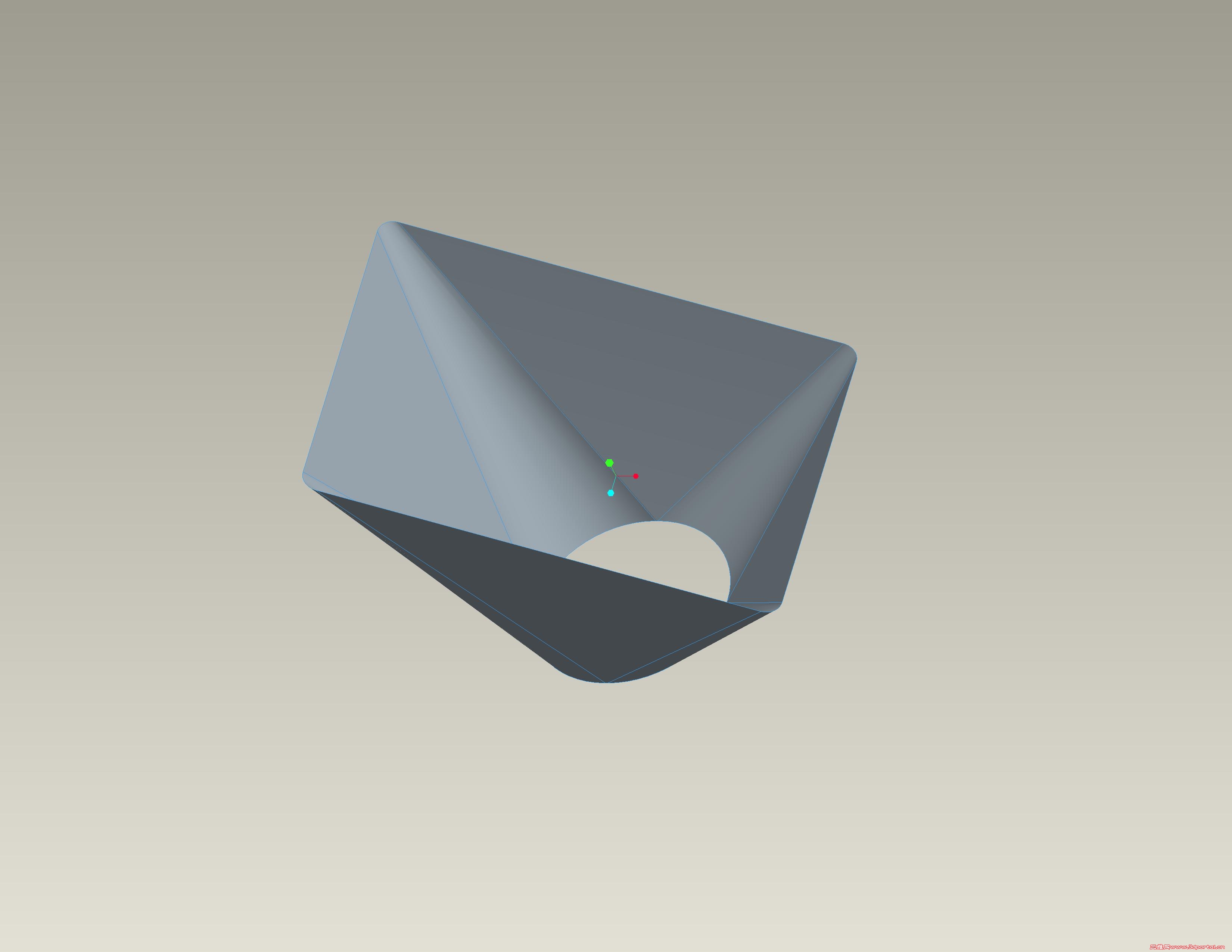

请问各位高手,像此种类型的proe钣金零件要怎么画以及在钣金模块中要如何做才能展开,麻烦大家帮帮手,画好的贴上零件图,谢谢!

天圆地方的放样,我用SolidWorks做过,钣金放样即可,也可展开,直接出图。

先用曲面做,然后合并曲面,生成钣金
' k, L1 L  j9 y  e平面的地方注意用填充曲面

为什么都没人看仔细了再回复的,图不是简单的天圆地方,上下两平面是不平行的,期待解决!

请问楼主是要拉伸制作该零件?很难,建议焊接;焊接工艺处理就简单了。。。

应该分为两块焊接吧

不知道你是用什么特征生成的?如果是用“可分离的平整壁”或“凸模(PUNCH)”命令创建的,用PROE的“展开”命令是展不开的!从实际加工考虑经过PUNCH的零件也是无法再展平的,因为零件已经发生了塑性变形!

简单,在孤峰有教程,就是混合壁了。那个圆就画一个正方形,再倒圆角,令倒圆角无限接近1/2边长,就搞定了。再创建缝,展开,完事儿。
