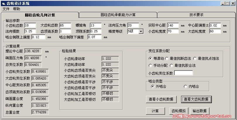

[求助] 齿轮设计的朋友帮我来检查下,谢谢
发表于 2010-12-31 22:19:53 | 显示全部楼层 |阅读模式 来自: 中国江苏南京

几何计算和精度方面

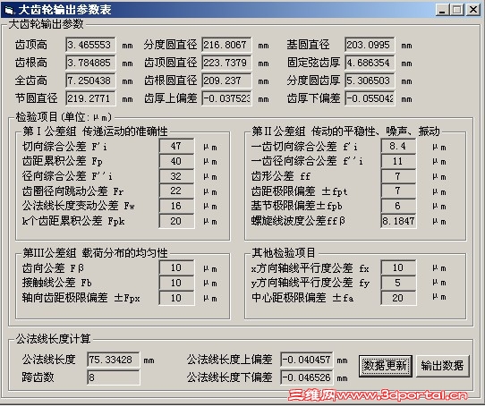

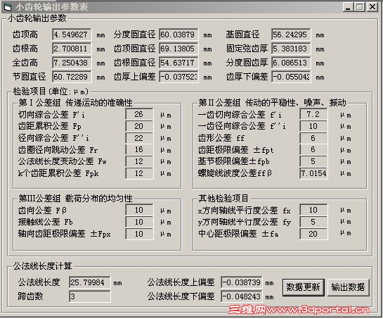

上传了,麻烦检查下结果
发表于 2011-2-14 00:45:10 | 显示全部楼层 来自: 中国山东青岛
结果没有问题。/ x6 z% c2 b9 M3 B
5级精度,要求很高呀,磨齿吗?
