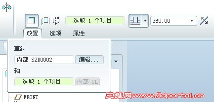

[求助] proe旋转时内部LC无法选取的问题
发表于 2011-1-2 13:41:57 | 显示全部楼层 |阅读模式 来自: 中国浙江台州
我在使用proe5.0旋转功能时,在草绘事花了旋转中心线但是任然不能选择“内部LC ”做选转轴(如图)。后来试了在3.0版本的就可以。唯独5.0的就不行这是什么原因,望各位大侠指点.
发表于 2011-1-2 13:51:33 | 显示全部楼层 来自: 中国广东云浮
你在地摹绘时,画的旋转中心线搞错了,摹绘中有两种中心线,一种是做旋转时用的中心线,另一种是常用的中心线,这两种是有区别的,前一种是短画线,后一种是点画线,如果做旋转就用短画线就可以了
发表于 2011-1-2 13:52:48 | 显示全部楼层 来自: 中国江苏南京
在画草图的时候点那个中心线右击后选旋转凿
