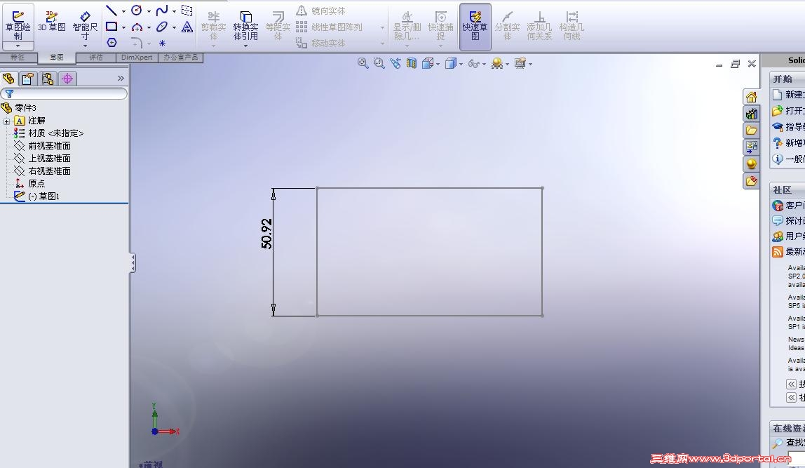

长我已隐藏,但不会显示出来了,谢谢大家了
 楼主| 发表于 2011-1-3 09:40:33 | 显示全部楼层 来自: 中国辽宁沈阳
就是退出草图之后的状态,你看一下我的图就知道了,长我显示不出来了,谢谢了 2# 寂静天花板
 楼主| 发表于 2011-1-3 09:41:46 | 显示全部楼层 来自: 中国辽宁沈阳
可以的话,你把模型,工程图,草图都讲一下吧,说实话我还真是容易混 3# liukaikai

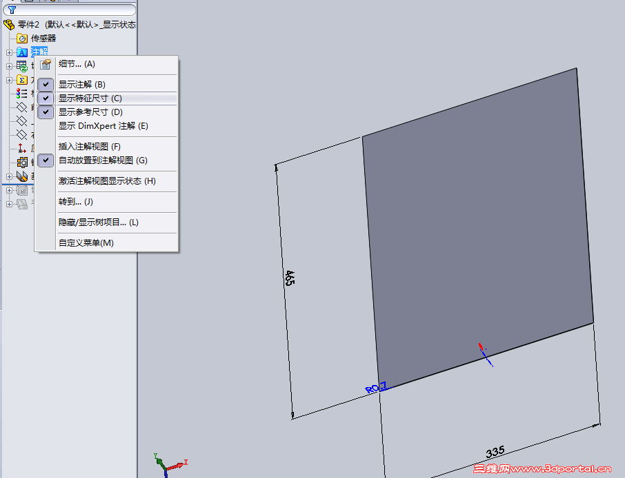

點選草圖,隱藏的尺寸就會亮顯,以右鍵點選原隱藏的尺寸選顯示即可
chenjun520601 + 2 应助
发表于 2011-1-4 19:39:13 | 显示全部楼层 来自: 中国辽宁营口
在草图里的添加尺寸是用来驱动草图的,在模型里显示尺寸是添乱的,只有在工程图中的尺寸才是给别人看的6 Y1 i) ?: J/ k: j* m8 @& X
这个一定要弄明白
发表于 2011-1-5 09:14:26 | 显示全部楼层 来自: 中国江苏常州
5楼正解!

也不是。PART档里面的图,也要拉到差不多的位置,不然最后出图的时候,调用尺寸的时候,拉起来比较痛苦。建议画好图之后显示尺寸,并调整位置,再出图。就只是点击一下而已,没有那么复杂。
