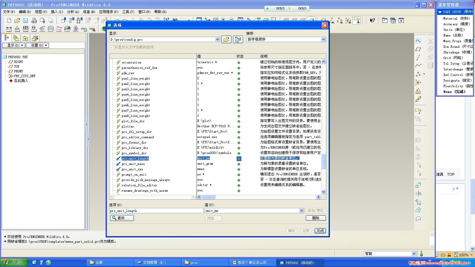

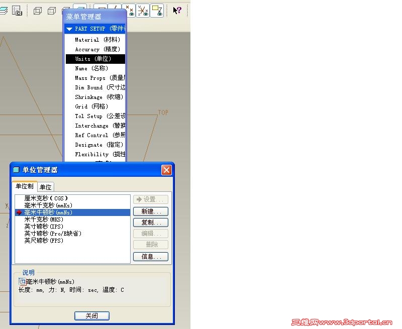

我把单位改了以后,下次打开的时候还是不行,请问怎么弄?

发表于 2011-1-4 10:08:09 | 显示全部楼层 来自: 中国江西九江
是保存在CONFIG 文件里吗?
发表于 2011-1-4 10:45:03 | 显示全部楼层 来自: 中国河北
最好是,能自定义一个自己的模板文件。

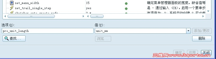

发表于 2011-1-4 11:11:48 | 显示全部楼层 来自: 中国广东中山
config.pro设置:pro_unit_length值为:unit_mm
0 U9 B3 H+ g7 }! G) ]: b1 G7 N& {" k论坛里有很多这种贴子了,多搜索一下!帮你截个图,记得保存。

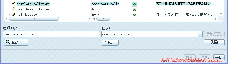

发表于 2011-1-4 13:40:55 | 显示全部楼层 来自: 中国广东中山
config设置:template_solidpart值mmns_part_solid 记得保存:# |$ v; f) r2 ?7 f: [& Y

发表于 2011-1-4 14:45:49 | 显示全部楼层 来自: 中国广东珠海
自己做一个模板,然后修改下config,使用自己的模板就好了
