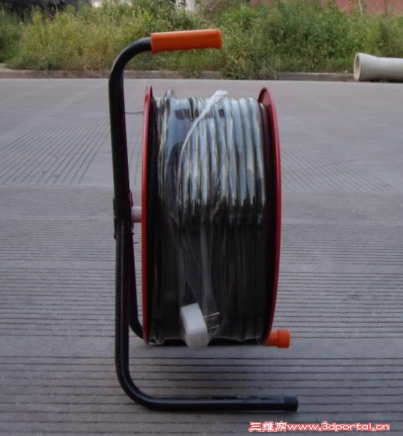

如附件中的线轴i,一般情况下有以关于输出功率的规定,如第一项:完全伸出时输出功率可为3500w,完全卷盘时的输出功率可为1200w,这可能是考虑涡流的影响,但是我不明白为什么这么规定,它是如何计算或得出的

( F  y& v4 Y+ x+ w( r我们知道,同一规格电缆的载流量,和电缆的排列结构方式有关。单电缆排列与多电缆排列方式,其允许的载流量并不相同。对于移动设备用卷绕电缆,在电缆完全伸出与完全卷盘时,其电缆的排列结构发生了很大的变化,其允许的载流量当然也就会有较大的差异。
/ E3 u0 D4 H9 P( p关于移动设备用卷绕电缆载流量计算方面的内容,可参照国家标准 GB/T 12821-1991 移动设备用卷绕电缆载流量计算导则。此标准在本网站的链接:http://www.3dportal.cn/discuz/viewthread.php?tid=308450&page=1&fromuid=153061#pid1388697
