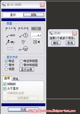

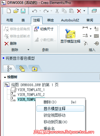

在使用PROE5.0工程图时,显示模型注释中没有显示或关闭轴这一命令(注:不是绘制轴一命令),而PROE2.0工程图中 显示/试除中有轴显示或关闭项,请问如果在PROE5.0工程图中如何实现轴显示,在哪个菜单栏中,请不吝赐教!
发表于 2011-1-6 10:40:48 | 显示全部楼层 来自: 中国山东青岛

发表于 2011-1-6 10:43:10 | 显示全部楼层 来自: 中国安徽合肥

 楼主| 发表于 2011-1-6 12:31:56 | 显示全部楼层 来自: 中国浙江绍兴
2楼的应该时2.0版本的,2.0的轴显示很方便。3楼的是5.0版本的,3楼回答正确,谢谢你们!
