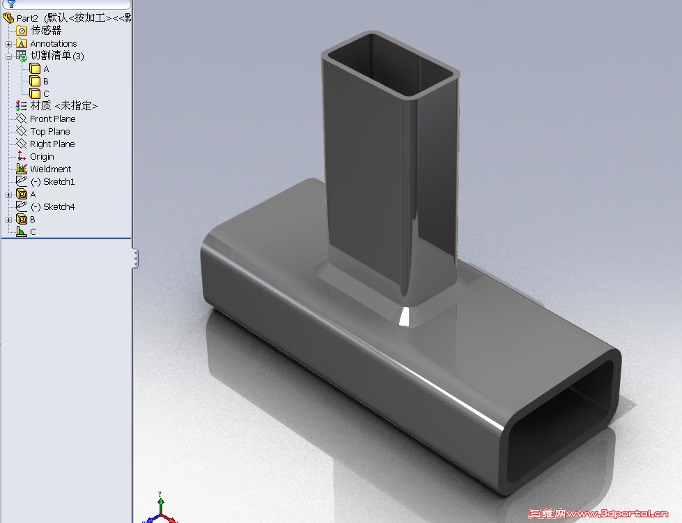

各位达人前辈,小弟在研究焊接与渲染的问题。对于一般渲染来说来说基本是没有问题的,但作为装配体来说,SW将焊接焊缝是比较困难的,需要分解焊件实体再做装配(个人经验,欢迎拍砖;暂且撇开使用焊接割方法,因为只是生成切割清单比较方便)。想要做出比较真实的效果,而且是装配体性质的焊件,没有焊接焊缝做得再逼真也是遗憾,请教各位达人们有没有其他更好的办法呢?谢谢各位了

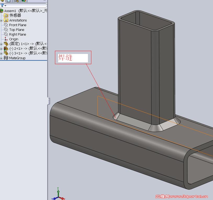

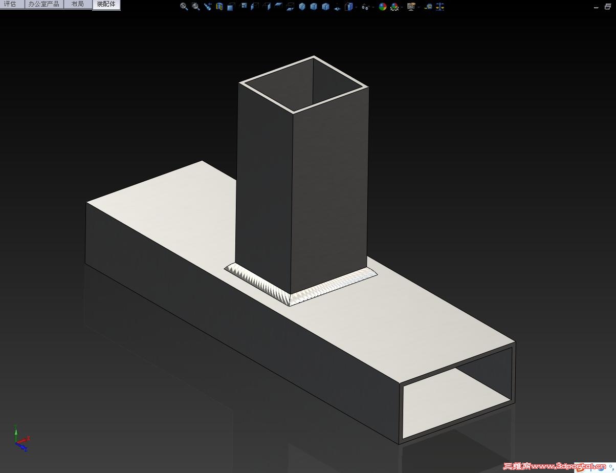

看看我这行不行

好呀,大哥这是在2011下的焊件(多实体)还是装配体做的?主要是在装配体里的圆角焊缝部分2011可以做么?是的话能简单介绍2011装配体表示焊缝的方法吗?

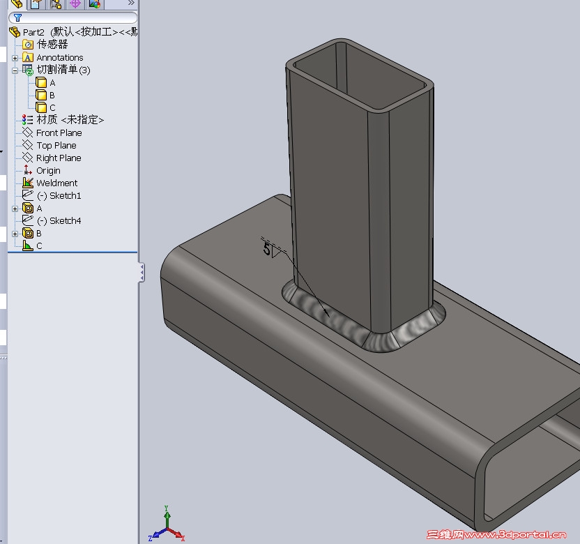

在装配体很好做到鱼鳞纹,多实体里居然做不到,怎么也去不掉软件自带的纹理,还得在研究一下。
