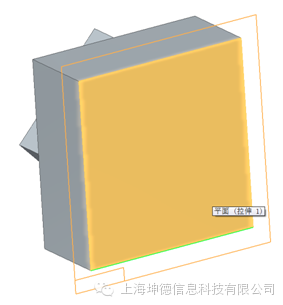

第二种方式,我们在做正常设计时,往往后一个特征是基于前一个特征的某个面进行建立的,这个时候我们就需要选取某个特征平面进行草绘。特征平面自身不具备草绘的方向性,在我们选定的那一刻才会被赋予草绘的方向,所以在选定的时候,我们需要借助第一种方式的经验,时刻牢记小长方形始终会在我们的正视面左下角。

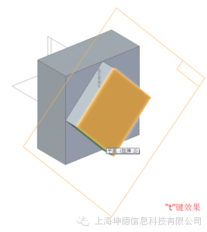

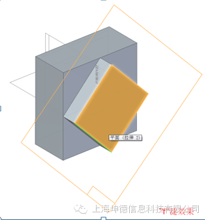

但是有时候我们的特征平面并不是一个规则的形状,或者不是和系统的基准平面平行,这个时候,我们就需要借助快捷键来调整,比如“t”键,“f”键和“p”键。
所以在选取特征平面做草绘平面时,我们需要花点心思来琢磨一下,但是一旦熟练掌握其中的技巧后,那就是得心应手了。

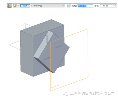

第三种方式,新建一个参考平面和第二种方式很类似,我们需要在鼠标点击确定前,就控制好小长方形的位置,拿最常见的“平行平面”来说,系统在确定平行平面的平行距离之前,首先会让我们确定参考平面的方向,这个操作就和第二种方式一模一样了,我们通过快捷键或者模型的方向来预定义参考面的方向,然后再进行平行处理,得到想要的平行平面。
