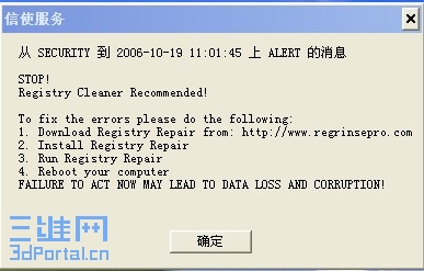

早上发现电脑运行缓慢,原因为内存不足,我的内存有点小,后来越来越慢,打开任务管理器,发现Framework进程CPU占用60%多,装上木马猎人杀了一下,发现trojan木马,现在好了!如图,我想问的是frmework进程是什么进程,有什么功能,黑客是如何利用木马工作的?还有,早晨断了两次电,之后出现了如下图的警告,如何处置?

发表于 2006-10-19 11:57:57 | 显示全部楼层 来自: 中国吉林辽源
这个警告不是由断电引起的,也应该是病毒引起的,把信使服务关了就好了。
1 u. Y6 v' z; V: P6 d7 I  u0 {关闭信使服务方法:
  @3 E7 A* @7 [3 H% C打开运行窗口,输入 net stop messenger  即可关闭,如要开启输入 net start messenger  。

 楼主| 发表于 2006-10-19 12:04:39 | 显示全部楼层 来自: 中国辽宁丹东
谢谢楼上的朋友,按您的方法关了!希望版主给您加分!
