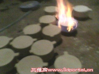

发表于 2011-9-18 21:27:07 | 显示全部楼层 |阅读模式

发表于 2011-9-20 19:28:46 | 显示全部楼层
找你们涂料供应商,他们有方法解决的
发表于 2011-9-21 08:51:20 | 显示全部楼层
主要从稀稀释剂和固化剂方面考虑,如能保证完全按照产品使用规范作业还出现LZ提及问题,最好是咨询相关制造商或供应商。
wwjxgz + 2 技术讨论
发表于 2011-9-23 10:31:18 | 显示全部楼层
选用细度较大的涂料,并多加点稀释剂,可改善溜平性。
wwjxgz + 2 技术讨论
发表于 2011-9-30 11:33:54 | 显示全部楼层
流平性能差主要是涂料过粘,或者是固化剂性能不好、量大;解决的方法只有增加稀释剂来解决,并用粘度计进行控制,达不到粘度的涂料不能使用;
