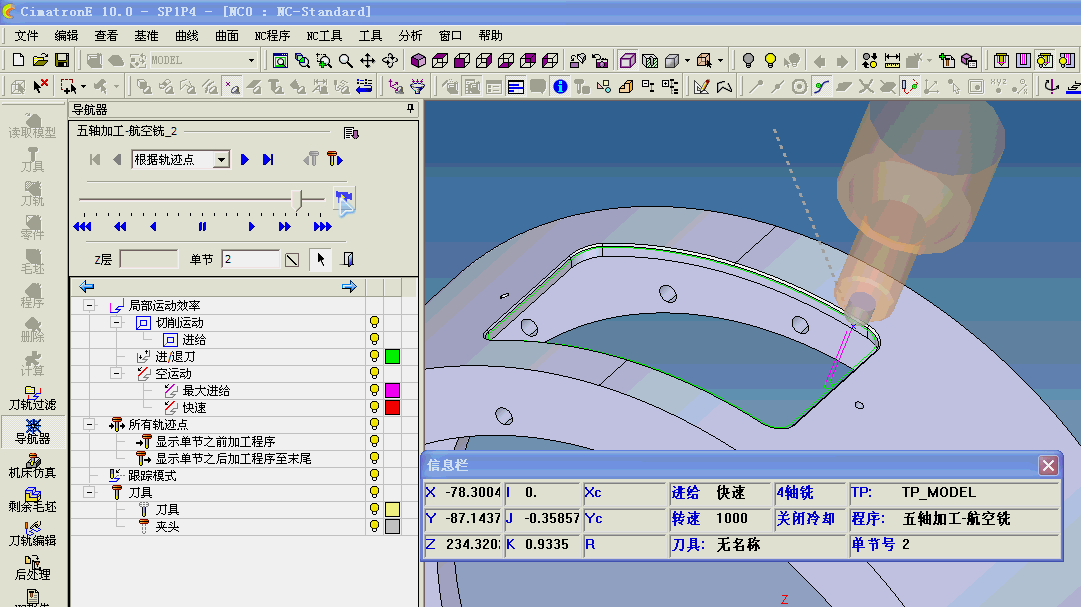

http://www.3dportal.cn/discuz/border=0D100,与D500,是怎样控制旋转A轴的实际F值(编程F350,实际2000-3000)?还有大园与小园的线速度关系?X.Y.Z.F值要=A轴的F值

 楼主| 发表于 2012-4-9 17:58:44 | 显示全部楼层
就是这个东东红线的F值比较快,(F2000我是自己估计的),程序就F350.蓝线F差不多,编程F350=实际速度。怎样控制A的F值,要和实际差不多?就像想X,Y.的运动速度?

 楼主| 发表于 2012-4-9 18:02:23 | 显示全部楼层
总之是红色的地方F太快。我是要定心钻倒角,后来不敢上机

发表于 2012-4-10 13:40:48 | 显示全部楼层
1. 检查刀路文件进给设置* u8 r6 P5 e5 x! O7 @
jdfw.gif 6 a+ T( O1 t8 u) k
; B) |3 s0 i  P! j& W2. 检查输出代码F值
* [& ?: h9 k# [1 V6 K' q" w9 s% _5 k! ~: I4 H. G
' D6 q1 x7 ^; P% \' d
$ Q* F+ T8 n! j8 x. ]1 X2 l5 @2 P还有问题就是要考虑机床设置问题了

 楼主| 发表于 2012-4-10 19:05:28 | 显示全部楼层
考虑机床设置问题了----我就是要知道这个怎么搞?,麻烦指点?
