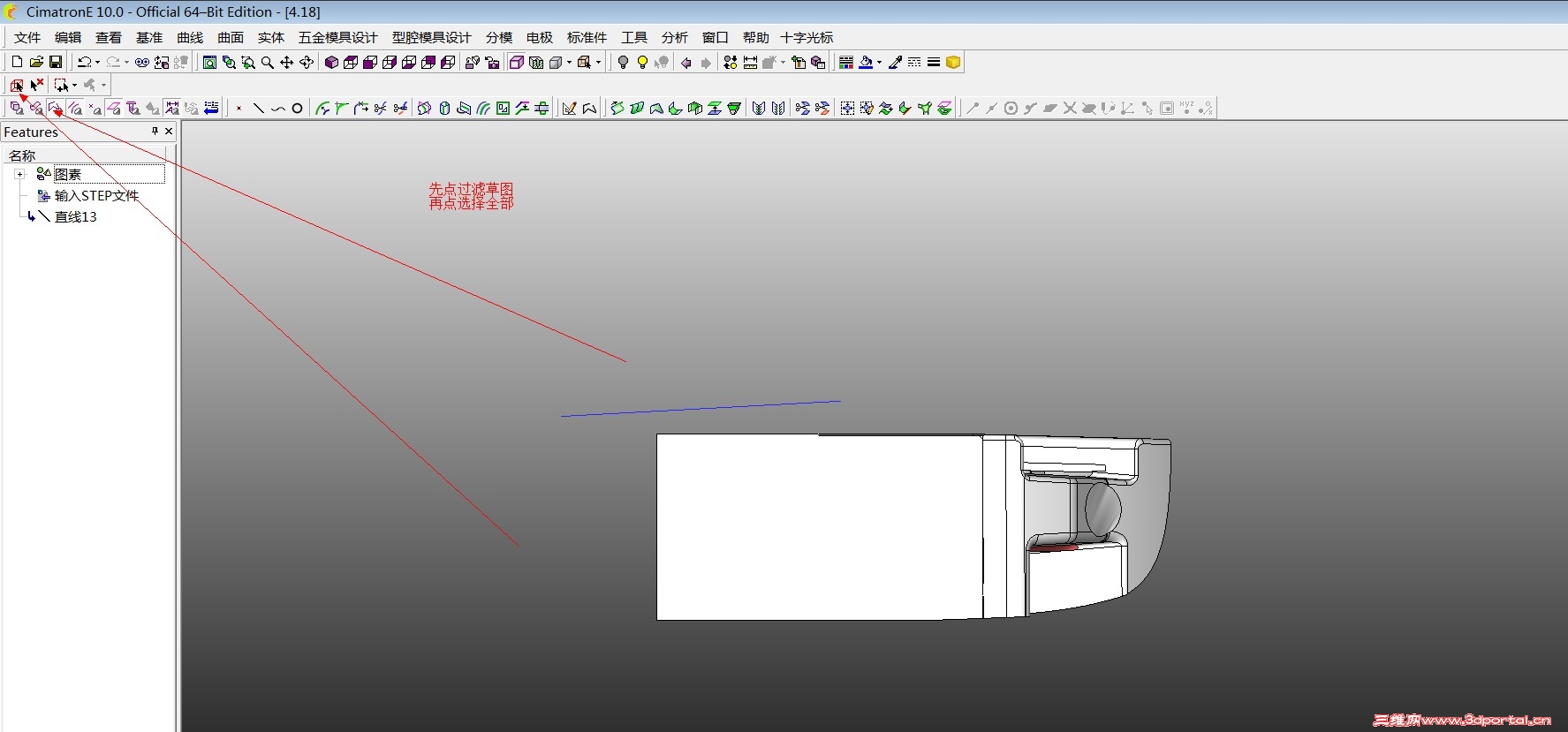

选线是有技巧滴,,,我一下在选100多条线照样秒出,,,
wcaon + 5 讨论

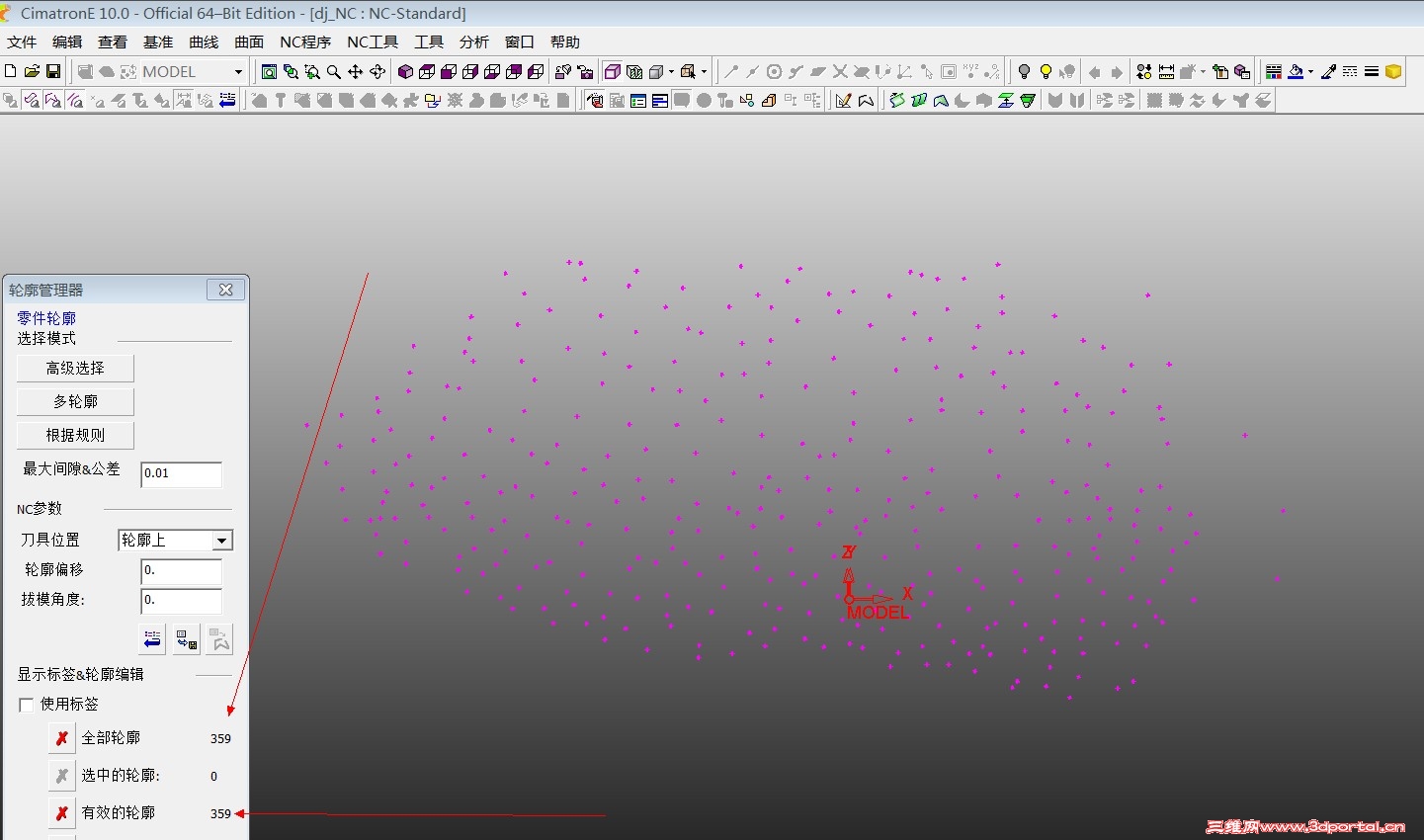

发表于 2012-4-19 16:37:12 | 显示全部楼层
9_BG1PG}7[CLBR5UM0FWNAJ.jpg % o0 H( |, I9 E- h  T. x. E' M3 ~
这些线也就是2秒全部选中
参与人数 1三维币 +20 收起 理由
wcaon + 20 技术讨论
发表于 2012-4-19 19:53:15 | 显示全部楼层
13# 司令官 说下你的技巧!
发表于 2012-4-19 20:02:33 | 显示全部楼层
2H{{@CSQ[E4~JU[~U5QY1@U.jpg 按照这样别说你一百多条线就是上千条也秒杀
参与人数 1三维币 +20 收起 理由
wcaon + 20 技术讨论
发表于 2012-4-19 20:05:13 | 显示全部楼层
还有选边界的时候超过30个就很慢了,,,,先把边界生成组合线在按照上面的做法也照样秒杀

 楼主| 发表于 2012-4-20 22:21:20 | 显示全部楼层
不过我是说的做刀路的时候啊,也可以这样吗!
