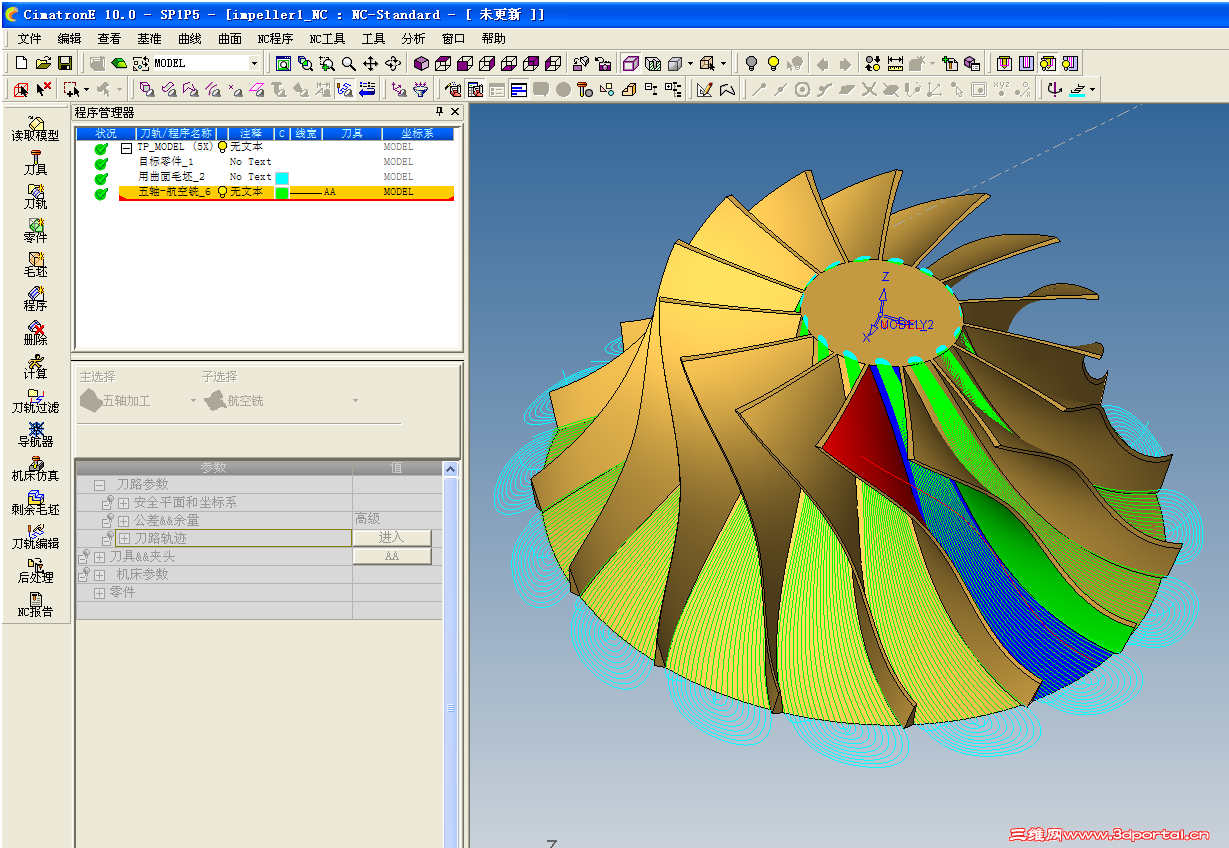

2 f# u. Z/ V' U5 B# _按照教程做的,做不出教程里的效果,请高手帮忙!!!

发表于 2012-5-17 08:25:47 | 显示全部楼层
帮你做了一个,拿去吧:
) Y2 f6 z1 ?' y
6 M4 M0 z4 s. C 2.png 4 J. F7 X" D, f6 n1 P* E4 G0 \
7 }% [* A9 c7 U 3.png 6 r8 a/ X1 }3 }+ S
( a* \* |7 m, |6 w5 z' A& D1 x
8 l  V( t+ p. C' I  _* z; |* ~  n+ p# _" P
已修改OK.rar (1.59 MB, 下载次数: 177)

 楼主| 发表于 2012-5-19 15:57:18 | 显示全部楼层
谢谢密版,搞定了!!!!
 楼主| 发表于 2012-5-19 15:57:58 | 显示全部楼层
原来问题在这里!!!
参与人数 1三维币 +10 收起 理由
wcaon + 10 技术讨论
 楼主| 发表于 2012-5-19 15:58:39 | 显示全部楼层
还有过且问题,这里打钩就OK了!!!!
参与人数 1三维币 +10 收起 理由
wcaon + 10 技术讨论

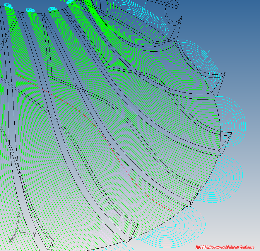

发表于 2012-10-9 09:12:40 | 显示全部楼层
lao_ting 发表于 2012-10-7 19:12 static/image/common/back.gif
2 e' M4 C& R9 C/ [0 A, K多谢楼上各位了,学习了!!
) ^2 y( d8 _0 b$ u% M& o; }还有能分享一下你的零件文档吗?系统老是提示连接PART文档
; Q1 M% G( [8 B4 @0 T
从CAM切换都CAD断开关联就好了' k9 N% ?5 S: N1 E1 E8 p: s4 ]
