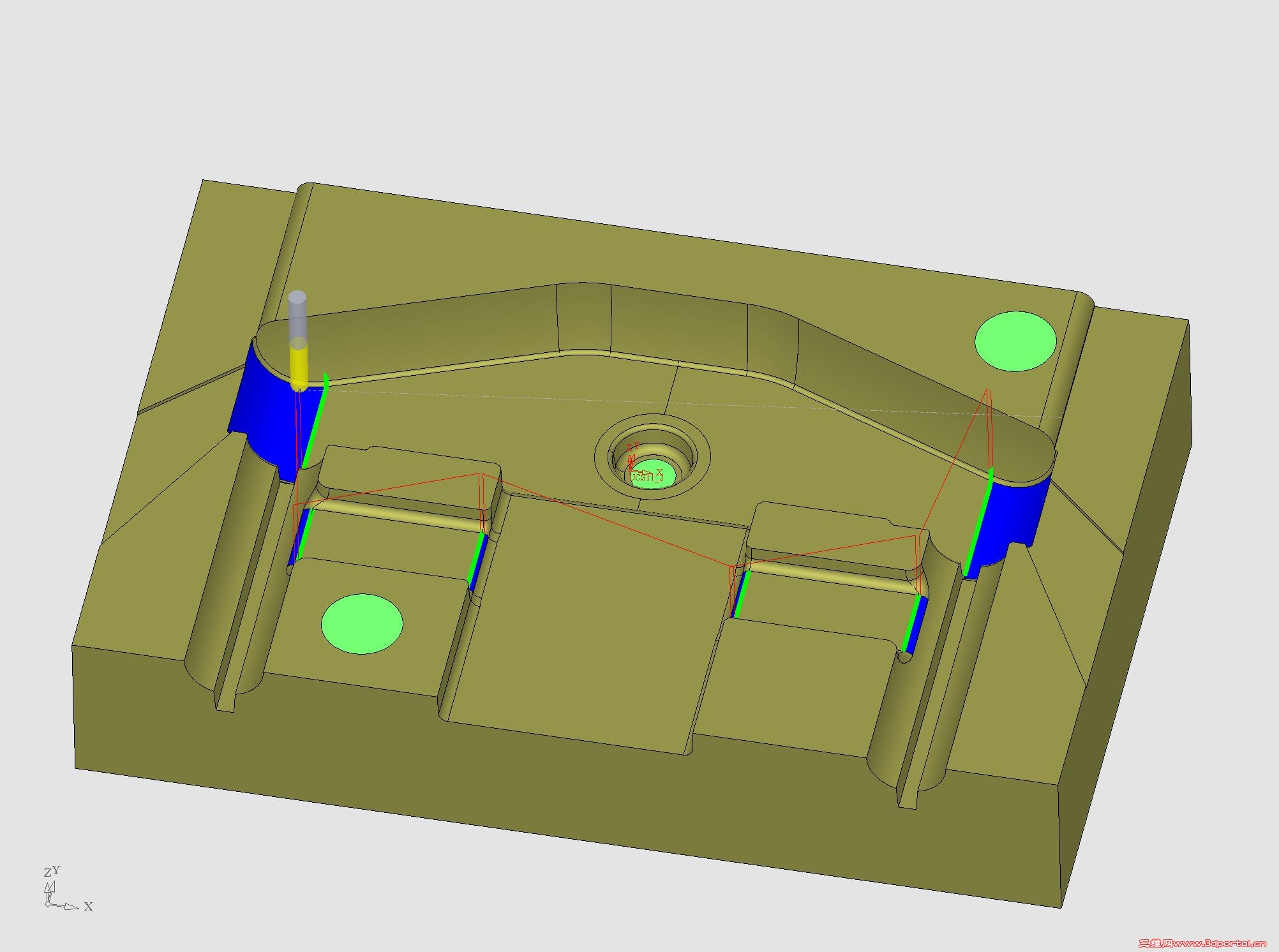

1光平面.jpg ; e: G) }. g" R. X  i
1.光平面,与侧壁的余量设了0.5# [: K, X$ q% E" S& q: w
2精加工.jpg ; X8 M6 ?9 }9 f" f* p, m
2,光过的平面设成检查面为正余量0.02,然后精洗。(有时设成检查面-0.02,会有一两丝过切)。. A  J& M$ u0 d& H3 x
2 a. {. t! O( G/ Q1 H# {5 i3 P# _3.因为设了正余量,与水平面接合的地方很多没加工到位,所以清角的时候,把参数“前一把刀偏移”相对设大一点" x# o- \4 U  j7 c( L+ a
4补充.jpg : r0 u- S. \# I* [" K9 y$ t) D
4.不仅R角的地方没加工到位,还有其他曲面比如兰色处也没加工到位,所以再做个补充。3 S) n1 k- f' B1 R- N1 [) R6 o
总觉得第四步太麻烦,不知各位有没有更好的方法?欢迎讨论* I: w5 L, R" O! {8 H( Q

 楼主| 发表于 2012-6-7 12:38:11 | 显示全部楼层
你们是这样做得吗?
发表于 2012-6-7 15:04:56 | 显示全部楼层
弱弱的问下LZ1跟2是用什么刀加工的,,,
 楼主| 发表于 2012-6-8 13:02:05 | 显示全部楼层
4# 司令官
( k0 f( X4 B- T9 _8 A' E$ s( b% }8 h
: c5 \: N( a9 }9 v6 l# t
D10和R3
发表于 2012-6-13 11:38:44 | 显示全部楼层
第二步,平面留余量的时候,底面留0.02,侧边为0就不会出现你说的那种现象了.

 楼主| 发表于 2012-6-14 09:25:10 | 显示全部楼层
6# 80597690 : V" u, U% D) O. n
曾大,你是说底面不做检查面,而是设为第二曲面,对吗
