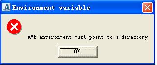

我安装了amesim4.2,可是在打开时已开始说我的环境变量未设置,我弄了一下后又说什么路径不对,我没辙了
+ R" Z% H5 ~, q/ Z! s& H$ K+ l,所以求助大家,谁装过的话,给我说说具体的过程阿,要详细点的,谢谢阿
8 G+ _- H- j. e) n3 e/ r弹出的图框如图
弹出的图
弹出的图

我装过amesim4.2了,运行没有问题。
/ {0 c6 X( o2 @我是通过虚拟光驱,开始装在E盘子目录下不行,就直接装在C盘根目录下,按照默认的安装方式安完,会要求licence,然后指定后licence.dat,启动运行即可(把licence.dat放在C:/AMEsim4.2.0/下)。

我刚装了AMES4.2 。运行正常,首先通过虚拟光驱完成安装(如安装到E),然后,把licence.dat复制到:E\AMESim4.2.0\licensing。最后,新建环境变量LM_LICENSE_FILE=E:\AMESim4.2.0\licensing\license.dat。启动运行即可。

我的电脑--属性--高级--环境变量-系统变量或者用户变量--新建
( e3 R+ o1 Y6 q: L
' H4 s- v& Y) N  R9 i; F7 x可以装在非系统盘目录下,只要文件夹所在目录名中没有空格就可以,此外所建的环境变量值是license.dat的完整路径名
