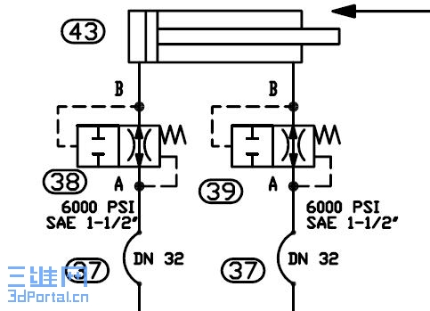

最近看到有朋友咨询防暴阀相关资料,我发来,大家看看!! F) w. ~; |. E- c6 N
防暴阀主要应用于超越负载(也叫负负载,也就是依靠负载的自重就能快速下降低情况)系统,当管路爆裂或缸下降速度过快的话,该阀关闭!

发表于 2007-2-8 19:18:33 | 显示全部楼层
其实就是一个装在油缸口子上的阀心,一个单向阀和一个弹簧,当管子爆裂时,流量瞬时增大,推动阀心关闭油缸口而 避免造成事故,但是此阀的间隙很难调整,如果调整不当的话,不会起到防爆的作用。

发表于 2007-2-9 09:14:39 | 显示全部楼层
防暴阀是当流量大于设定值时自动关闭的阀,其他的没什么特别.一般多用于俯仰、悬臂等系统。
: a2 U9 y; I; |! Q& ?+ W/ q, j! b它的外形很简单,有点类似于插装式的单向阀。可直接安装在油缸油口内,也可做在阀块里,还可以做在自制管接头内。HYDAC有那阀,大家有样本的话可以看一下,它叫管路爆破阀,RBE-R.....
