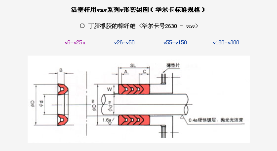

谁有V形密封的资料,现在急用,请上传

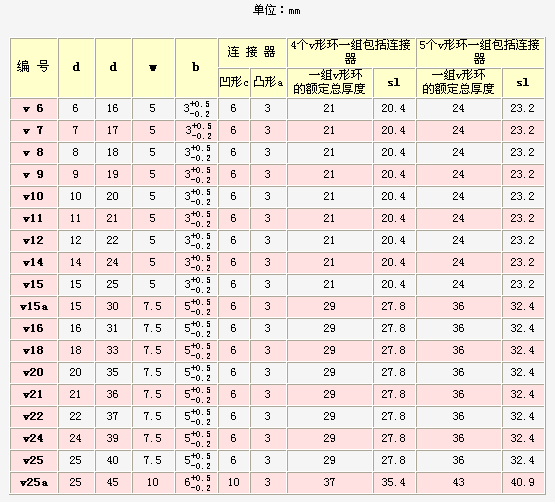

V型密封圈
6 `$ M" [  c: S: @V型密封圈为一种唇形密封圈,是使用最早使用最多的成型填料之一。它主要用于往复运动,作活塞或活塞杆的密封。很少用于转动中或作静密封。
6 L0 M! s( E% h* h/ Y  [% b. mV形密封圈有下列特点:+ i$ c2 a  ?* g! ^( w
1)密封性能良好;
, P0 F) f5 X6 K7 ^- T2)允许一定的偏心载荷、和偏心运动;
; [! U  Z2 a: p( X  {/ w3)可以多圈重叠使用,并通过调节压紧力来获得最大密封效果;* u9 E  i( ]# {+ h2 ]* A
4)耐冲击压力和振动压力;' g+ ^7 U. ]: ?0 i0 o
5)当填料不能从轴向装入时,可以开切口使用,只要安装时将切口互相错开,不影响密封效果。其缺点是摩擦阻力较其他成型填料的大。% U. p9 a- m. ]7 L' G) P

这段时间比较忙,没有时间上网,对不住大家了,我在这方面的知识也是比较少,只是我们使用的一液压缸密封频繁出现损坏,且更换比较困难,才想到必用V形密封的,想让大家帮帮忙,2楼给的资料比较详细,但我们这里给进了一批是进口的,尺寸规格与2楼的有些差异,只简单改变了一下液压缸的缸头压盖就顺利的进行了改装,用上之后效果还是不错的。在这里感谢大家的帮忙
