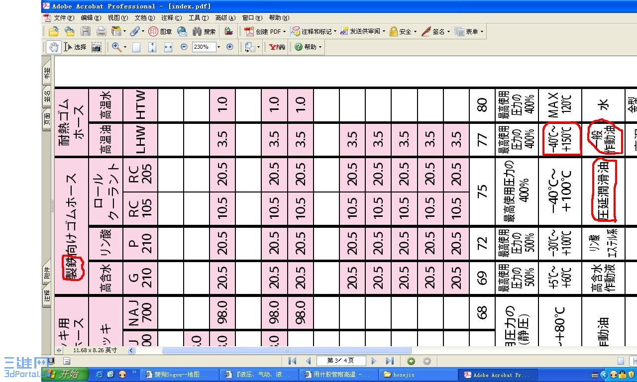

今天又爆了根胶管,钢铁企业,环境温度高,用什么样胶管好

发表于 2006-12-13 18:03:22 | 显示全部楼层
采用凯装的液压管,可以耐高温,一般的供应商都会给你信息的
发表于 2006-12-13 20:50:31 | 显示全部楼层
据我所知耐高温的管子也耐不了太高的温度,尤其钢铁企业。是否可以加防热装置。比如加绝热套、隔热板等。
发表于 2006-12-13 22:10:08 | 显示全部楼层
环境温度具体有多高?
- x/ R/ K1 S, [& V  T/ }我这里是冷轧 环境温度还好,轧制过程中产生的温度有乳化液来冷却& j/ Y: n. W7 ^2 l1 ?
如果是热轧 我就不太了解
$ k4 u" M2 _0 p" O1 a- G! e成熟的设备供应商,不会在不适合用软管的地方使用
- R  f( E1 F" d, W2 b8 {$ B& u$ d或者使用不加保护的软管(另外入行很短,没什么保护吧 吼吼!~~)% [- j. j4 V& k, \+ S. |2 c( y0 O% {
/ k0 a! e; z! N! [  `, x9 I
附图 :横滨软管
发表于 2006-12-15 10:25:31 | 显示全部楼层
关于用什胶管耐高温
如果温度太高,建议改成钢管。
发表于 2006-12-19 10:30:42 | 显示全部楼层
5楼说的很好,但如果一定要用软管的话,建议用parker的,应当好一些,不过money多点
发表于 2006-12-19 11:00:14 | 显示全部楼层
是否用一下吗奴利的胶管,200度没问题,但是太高的温度要考虑防护措施
