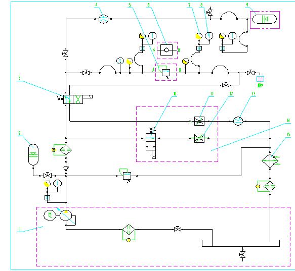

本人在设计一个蓄能器试验台,请求大家不吝提供宝贵资料参考.谢谢了!

我这儿有一个相关的
1 ^+ M2 e- r$ U1 @: ?+ X希望有点帮助!1 A! ?8 s. N# D  \) }  v& q) m
图上灰色是力士乐系列DAW(电磁卸荷阀)
/ Q* H$ r' B' N0 S5 p+ A一般DAW和蓄能器一块工作的!

我这儿有一个蓄能器液压试验原理图,供参考!(不好意思,重发了一张)
