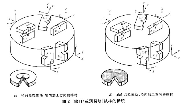

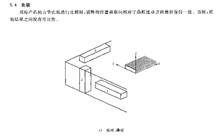

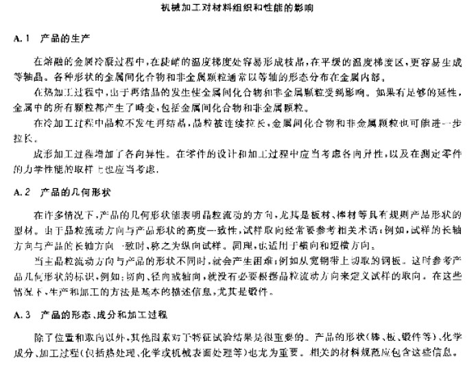

发表于 2007-7-7 13:12:02 | 显示全部楼层
建议参阅新标准GB/T 20832-2007 金属材料 试样轴线相对于产品织构的标识0 [3 N; W* g" ^
http://www.3dportal.cn/discuz/viewthread.php?tid=310130&highlight=20832 1.jpg
. m8 D& R, J6 t/ c( p
0 Z- G: b) Q3 S[ 本帖最后由 弯弯月 于 2007-7-7 13:23 编辑 ]
参与人数 1三维币 +10 收起 理由
wjliao + 10 热情应助,辛苦!
