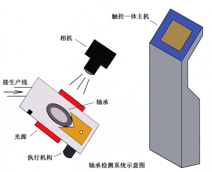

曾经给上海齿轮厂做过一个检测项目:在齿轮输送线上架个相机,对每个经过的齿轮拍照,然后对每幅照片处理、分析,不合格的齿轮当即做下记号或者从线上剔除。这种方法叫做“机器视觉”在线检测,速度很快,检测项目可以随时增减。

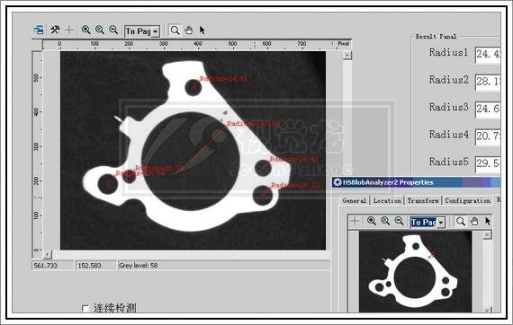

发表于 2007-7-11 23:35:38 | 显示全部楼层
那是多少年的事了,原图早没了。不过这里有另外一套系统,跟检测齿轮的原理一样,大家了解一下:
  i4 R- N- X* C0 D6 x五金件表面缺陷检测和尺寸测量系统
2 V* i. V3 T$ ^检测任务:检测五金件表面的缺陷,包括刮痕,碰伤,露铝,电镀不良以及污渍等缺陷;
: `  D+ \# R; O* O1 }检测要求:
" C2 b4 I4 F' w3 {# l+ w+ v/ {2 W小孔精度:0.01mm
1 @+ d5 B3 K4 W$ J8 q大孔精度:0.015mm, b; u) y, z- I, u$ u; l: q0 [8 Z
缺陷精度:全检大于0.2mm的所有缺陷。, Q; K. W1 q. A6 o; J& U$ G- @
检测说明:本系统采用单色黑白CCD系统,采用低角度光源照明,可有效凸现零件的缺陷;软件使用HexSight,首先运用其Locator工具精确定位,然后根据获取图像分析即可检测出以上尺寸及缺陷,其检测结果及图像如图。* \. a% v+ \, ^( c6 q
五金件视觉界面.jpg & }* [5 @/ C9 w( I# I0 c9 H
2 e  p: p/ U2 \& U& z: }1 [4 U下面还有一个系统集成原理图:
+ `) A8 n  R4 G  l& {  b被检零件在生产线上沿箭头方向走,走到相机下面被执行机构带着的挡块挡住 ,相机就开始拍照,然后把照片传送至电脑进行处理,处理完后电脑再把信号传给另外的执行机构进行放行或剔除零件。从拍照到处理完毕的过程最快的只需几毫秒。
- ?" o' X  G' R: O; Z8 N8 L触控一休机为人机操作界面,用来进行参数设置和监控。
+ f5 T3 H; @' p& P这种方法可以同时检测各个方向上的形状、尺寸、表面缺陷、颜色等。. o; F( v6 c9 g
