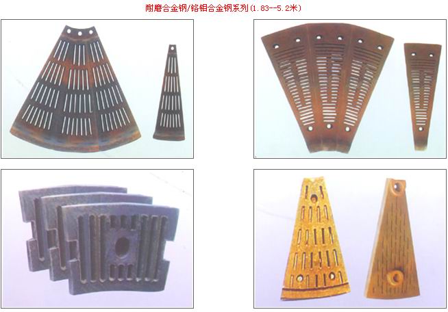

请问一下,加工一台4.2mx14.5m的球磨机筒体衬板时,材料选用ZGMn13,进行水韧处理后的衬板,其耐磨性和抗冲击性能满足使用要求吗?
2 A. T, V$ }; b9 ]. c- X# F谢谢!!!

4.2mx14.5m的球磨机这样大的筒体直径,筒体衬板材料选用ZGMn13我个人认为不太适合,建议选用高铬铸钢、耐磨合金铸钢。不受钢球冲击的部位材料选用ZGMn13。个人意见,仅供参考。

4.2mx14.5m的球磨机这样大的筒体直径,如果用于水泥磨,应该全面淘汰ZGMn13系列! 如用于铁矿粉磨,还可以考虑.% q4 L% H) I' o' T+ ^, g

据资料介绍,通过对水泥行业用球磨机衬板的工作状况及受力条件分析,确定不适合采用普通高锰钢。在φ3 m及以下磨机上应用多元高铬铸铁安全可靠,寿命比普通高锰钢提高2.5倍以上。在φ3 m及以上磨机上应用中碳低合金耐磨钢具有很好的效果,使用寿命比普通高锰钢提高1.5倍以。; a1 ]. ]# y2 R8 w' c' j
