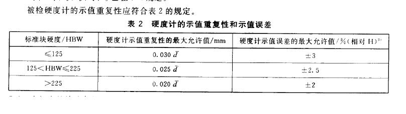

发表于 2007-8-23 14:51:03 | 显示全部楼层
HB硬度计的读数放大镜
我们的HB-3000型硬度计,最近好像有点毛病,226HB10/3000的标准块,打完后实测215HB10/3000。读数放大镜是刚检测回来的,合格。
  |& G0 K: o/ h+ F! G3 {5 {不明白是怎么回事情。请指教。

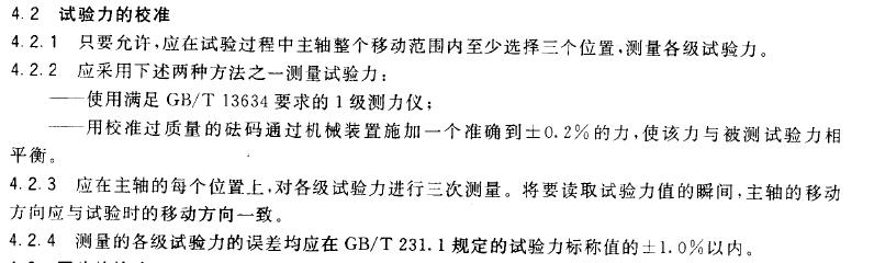

发表于 2007-8-23 18:54:29 | 显示全部楼层
发表于 2007-8-24 15:02:10 | 显示全部楼层
先检查一下试验机:* E, T) t$ M" A+ Y# p/ E
1、水平;
. m/ `/ K9 `$ ?. a6 L2、砣重;8 i, i2 V, {, j# @( B) |
3、钢球的质量(很重要);
! s- @& e3 Q/ i# c5 U4 N' J; v7 `4,你的标准硬度块是在有效实用期吗?有效期为一年。2 @3 t2 n1 z9 n! _. o% ]# l" o$ E. o- l& }
5、标准块上压痕的间距和距边的距离是否合适?
- {* Y$ M! J, }/ F, U$ b: B' h* q! @+ m% s4 L2 J
[ 本帖最后由 shgguxiaoyong 于 2007-8-24 15:04 编辑 ]
wjliao + 5 应助
发表于 2007-8-26 14:01:16 | 显示全部楼层
10楼的意思是硬度计要检定,硬度块要检定,操作要对。同时可以换一个读数显微镜试试,是否它出问题了。& t- F8 [/ X; }* |3 K3 Y4 L
