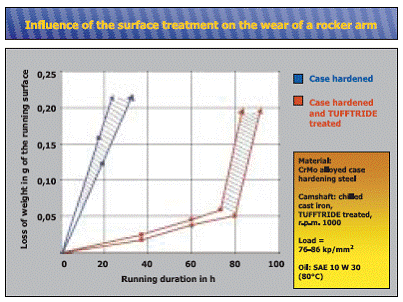

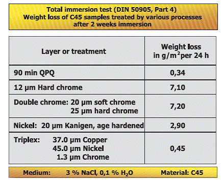

对于碳素钢,要很好耐腐蚀性和耐磨性成本最低的表面处理方法就是软氮化+QPQ处理,外观黑色
% _: a- c( F1 ~耐磨性和耐蚀性参考数据如附件所示:
9 d5 a0 ?: n: W- [
0 D$ L8 U  M7 D8 e8 Z3 c[ 本帖最后由 williswon 于 2007-7-27 18:28 编辑 ]
