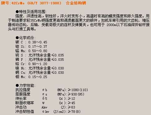

请教一下,关于20CrMnTi与42CrMo热处理后的材料性能有什么区别?
/ I$ Y9 M* E- n2 Y( [大家一般都在什么场合用这两种材料的?各采用什么样的热处理?

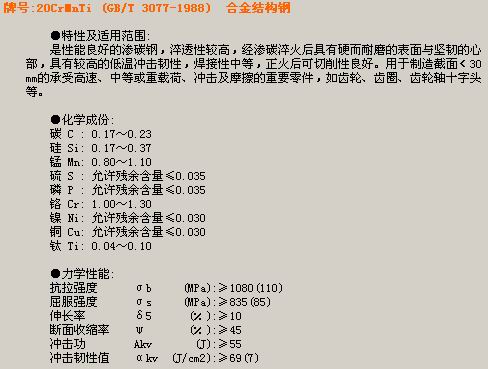

20CrMnTi一般用来做齿轮,毛坯做正火处理,性能一般,硬度适中,易于切削加工;42CrMo一般用来做曲轴连杆等受大应力零件,毛坯做调质处理,性能优越。

20CrMnTi属于低合金渗碳钢,主要用于齿轮,目前此类毛坯需等温正火,以获得均的珠光体较好加工性能HB170-207,随后进行渗碳淬火;42CrMo属于中碳合金调质钢,淬透性较好,通常做重要结构件用,毛坯做淬火加高温回火(硬度大约在HB269-314),以获得较好的综合机械性能。

42CrMo在许多汽车发动机上用于制作大中型锻钢曲轴上,属于调质钢.综合力学性能良好.20CrMnTi是从前汽车变速器齿轮主要材料,渗碳后使用.用来制作曲轴恐怕不是很合适:因含碳不多,与调质钢相比强度不够高.但机械加工性能要比42CrMo好些.

20CrMnTi一般用于冷挤压件,成品大多进行渗碳处理,已达到表面硬度。
& _2 m7 o6 q/ g' }' Y42CrMo 一般用于高强度配件,热处理只需淬火+回火,即可达到预想的硬度。

发表于 2007-9-7 17:52:15 | 显示全部楼层
这是标准上的说明,看一下吧
