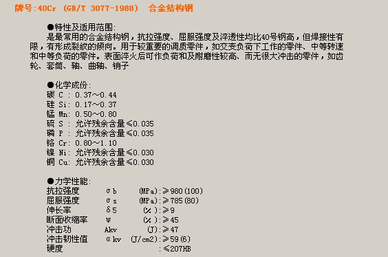

( p- I4 I) z0 f2 \: G) B4 i40cr的优点: 2 O2 \* ]: a  d
抗拉强度、屈服强度及淬透性均比40钢高;
& E1 ?4 y3 C2 v7 y6 x7 A$ |/ Y有较高的疲劳强度和良好的韧性;
3 Q% m  N  ]$ P, s  B" l正火或调质后可切削性很好; 0 D$ }3 Y+ m& w. t% Y5 C8 K
退火后可切削性也较好; ! O  p4 @4 S: w" p# g9 X4 d' R8 H$ f) d
一般经调质处理后使用。" G  n7 E7 N, e# m) ]  H8 p

我公司生产冷拔钢管时候,这两种材质都使用过,做冷拔外模,也是套类零件。; {7 m* f* X- W' f+ V, _% B
  J8 _8 n. Y7 o1 h7 \1 G从我的使用效果看,用GCr15,价格高,HRC可以做到52左右,可是在承受强烈冲击时候,容易发生炸裂现象;! b- J* ]5 p( s& [
40Cr,价格便宜,氰化处理后使用,HRC可以做到50左右,韧性很好,不会发生断裂现象,可是,耐磨性能低,很容易发生磨损。
7 F4 w- |. s$ J$ J3 w6 L; l0 ^( }* A- |6 j
所以,楼主可以参考自己的使用要求,进行合理选择。
tdragonfu + 3 技术讨论
