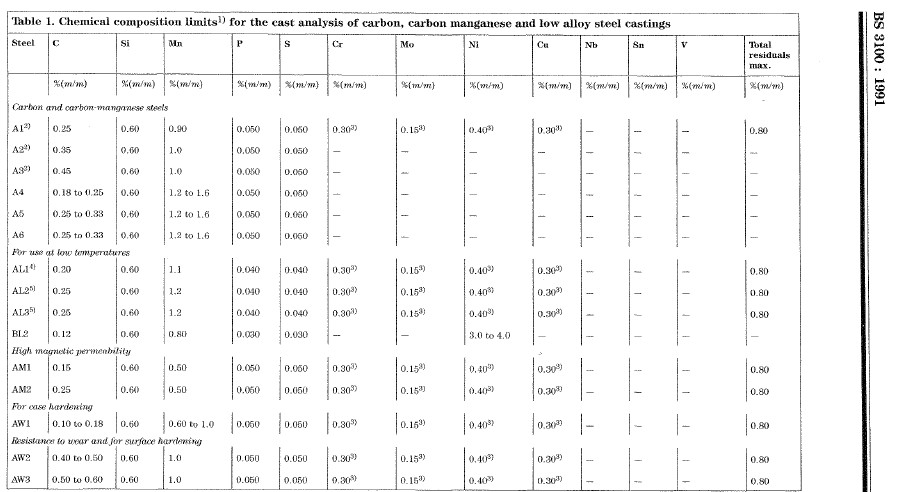

A2钢是英国牌号,是BS 3100标准的中的牌号
! n& n' S. a$ r, D, Y0 ?1 b* c8 q' A5 T5 Y/ x3 a. E
A2的成份如下:& f. z" v1 {5 z( w" h# x8 Y
C <0.35* O9 N; X( n/ b; h
Si <0.601 Q2 w, v  r0 p
Mn <1.0
5 L) u4 A/ M; s. Q9 L" r! d+ s+ F1 D% W! t8 X4 W
S与P均小于0.05,其它元素为残留元素,越小越好。
9 _1 N7 b1 C- v  Q/ j" x/ o+ b# L, U6 |% Z) _* `4 h
总的来说A2相当于35Mn,按Mn钢去看待就可以了。

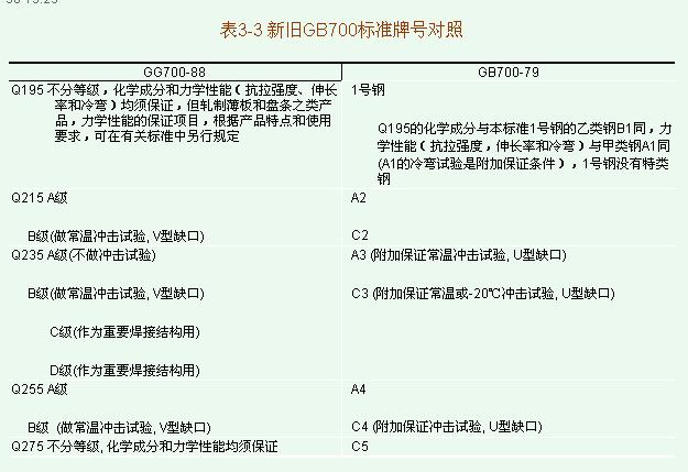

发表于 2007-9-11 17:12:33 | 显示全部楼层
在5楼的基础上补充一下:6 s' d6 u1 M- z' P; l) U
A1是Q195,A2是Q215,A3是Q235,A4是Q255
9 _2 y6 a, U/ {9 j: Q5 n1 j1 X2 F# Q0 g
[ 本帖最后由 wanglinyou 于 2007-9-11 17:14 编辑 ]
GB700新旧标准牌号对照.pdf
29.77 KB, 下载次数: 6
tdragonfu + 3 技术讨论
