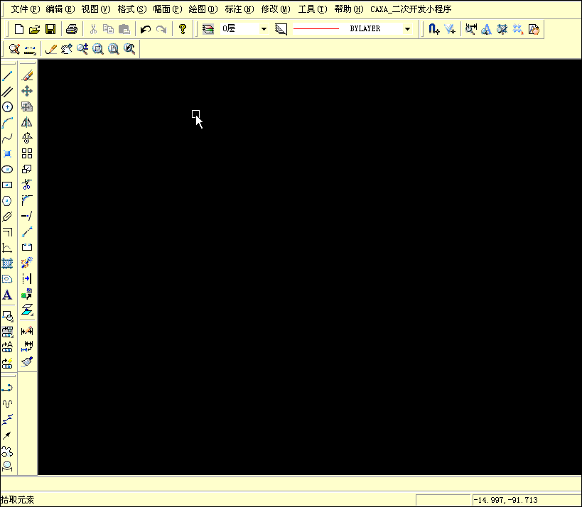

标题栏中的字体太大,非常不美观,怎样设置成需要的大小,请帮肋,谢谢!9 j' U8 ?/ r- {4 z9 R1 R

发表于 2007-10-3 15:00:23 | 显示全部楼层
改变标题栏中的字体可以,字号好像无法改变,它的字号好像是默认高度。8 @# Q$ }( V: S$ I" |3 w9 I" E& N: C
改变字体:设置_文字参数   就行了。
发表于 2007-10-3 20:00:33 | 显示全部楼层
要设置成需要的大小,就得自定义标题栏,设置默认的需要高度

发表于 2007-10-3 22:23:11 | 显示全部楼层
选中要改变的字体,改变字型为楷体、仿宋......等。
发表于 2007-10-3 23:33:34 | 显示全部楼层
楼主,参见一下我做的动画。

发表于 2007-10-4 16:58:42 | 显示全部楼层
还有个法子 就是用并入文件,然后标题栏就成块了2 z: l: n& c) K  Z8 X6 L: [
可以用块的在位编辑,就可以换它的字体了

 楼主| 发表于 2007-10-4 17:32:57 | 显示全部楼层
谢谢5楼的版主,你的介绍很清楚,我已经会用了,三维论坛是学习的好地方。
